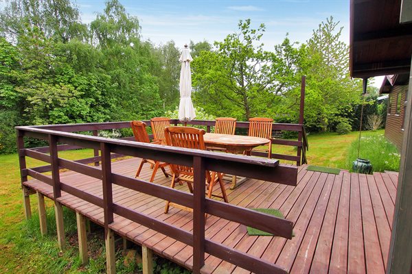

Jeg har en træterrasse hvor brædderne blev malet af de tidligere ejere for en 5-6 år siden. Det ser efterhånden ikke godt ud og bliver værre for hver vinter. Malingen er nærmest væk i striber på nogle brædder som det kan ses på billedet.
Jeg tænker på at fjerne malingen og give træet olie i stedet, min umiddelbare plan var at bruge højtryksrenseren efterfulgt af en let slibning (med håndkraft).
Er det en OK plan eller bør jeg f.eks male over igen? Der er brugt nogen antiskrid terrassemaling (jeg har den gamle bøtte).

Nu er det jo lang tid siden, men jeg endte med bare at fjerne den gamle maling med højtryksrenseren for derefter at lade det tørre og det virkede fint. Solgte huset 2 år efter og der så terrassen stadig fin ud.
