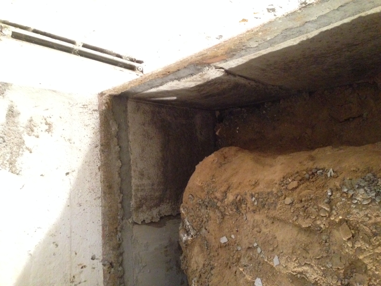

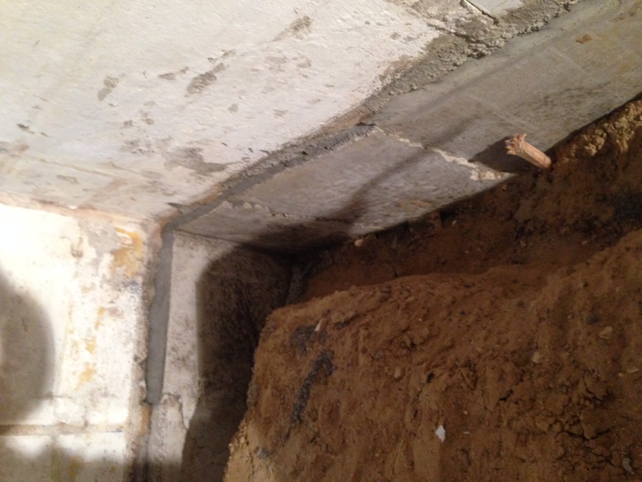

Jeg startede med at grave seks huller ca 1m ned og 125cm i bredden. Under sokkelen var hullet kun 100cm bredt, således betonnen ikke flyder ved siden af pladen, når jeg støber.
Jeg har gjort meget ud af at lave bagsiden af hullet meget plant, da jeg skal lægge fugtplader og dræn udefra efterfølgende.
Grunden til at jeg valgte at gå ca.10cm ned under sokkelen er, at selve sokkelen ikke er helt jævn og derfor ville jeg ikke, med lethed, kunne hælde beton i hullet. Det er også nemmere at få fuget det sidste hul ordentligt op med en "jordfugtig" betonblanding.
Jeg har hugget med et motormejsel op under sokklen, for at sikre mig at der ikke længere er jordrester og løse sten mv. under.

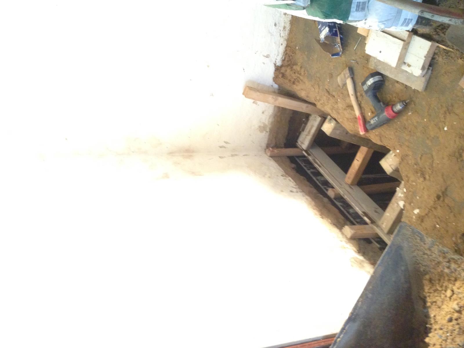

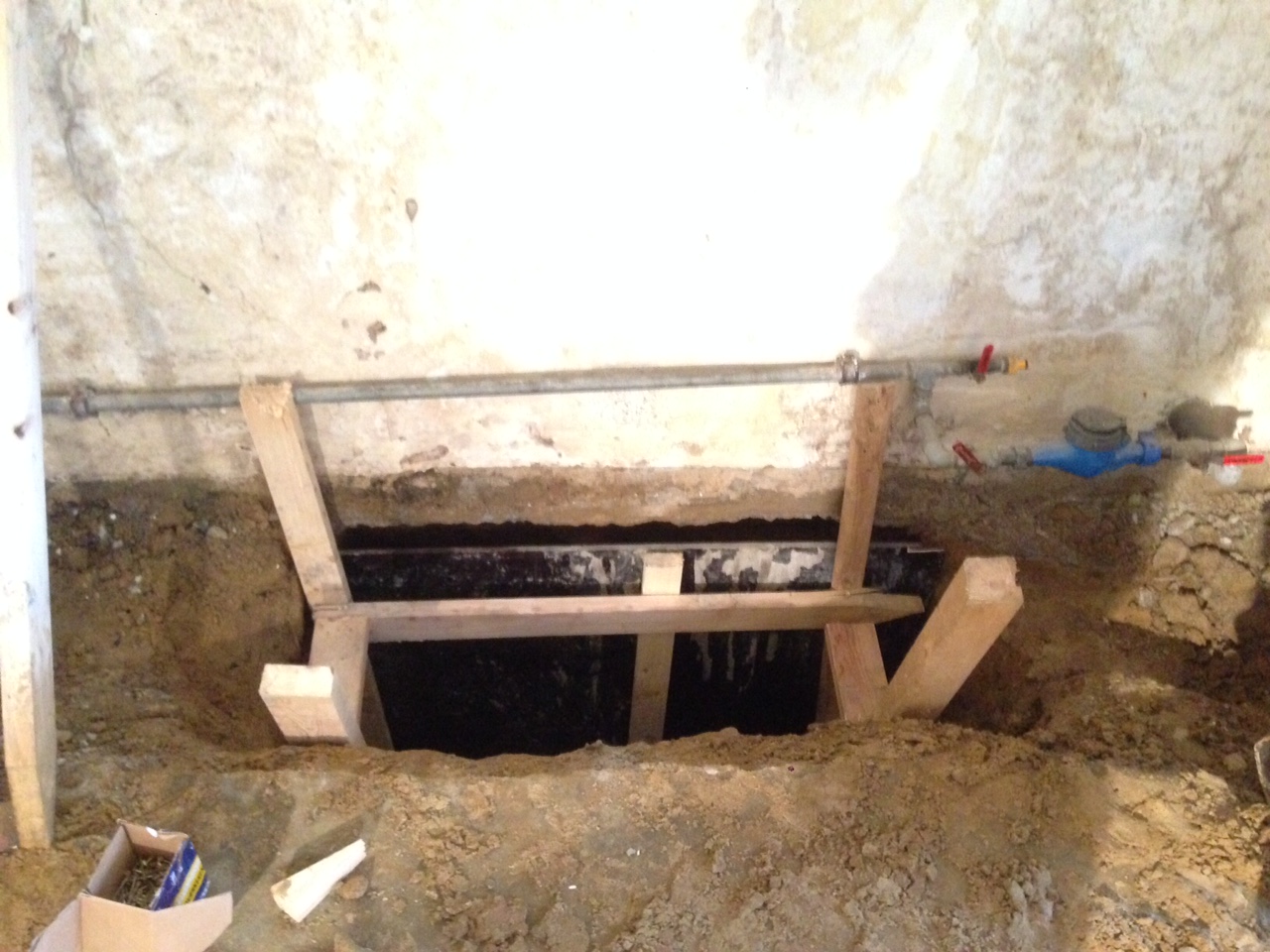

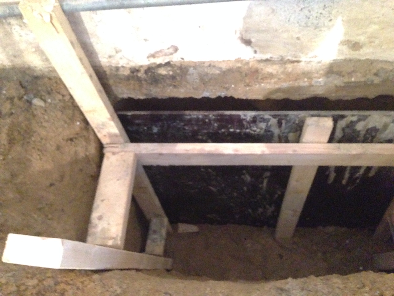

Herefter satte jeg pladerne med i hullerne og forstærkede dem med stolper og lægter (se billeder), således selve pladerne næsten flugtede den eksisterende sokkel (lidt længere inde), da der kommer MEGET præs på, når der bliver støbt. De foreste lægter er banket godt ned i jorden.
Byggede en sliske til at hælde beton i hullerne med.

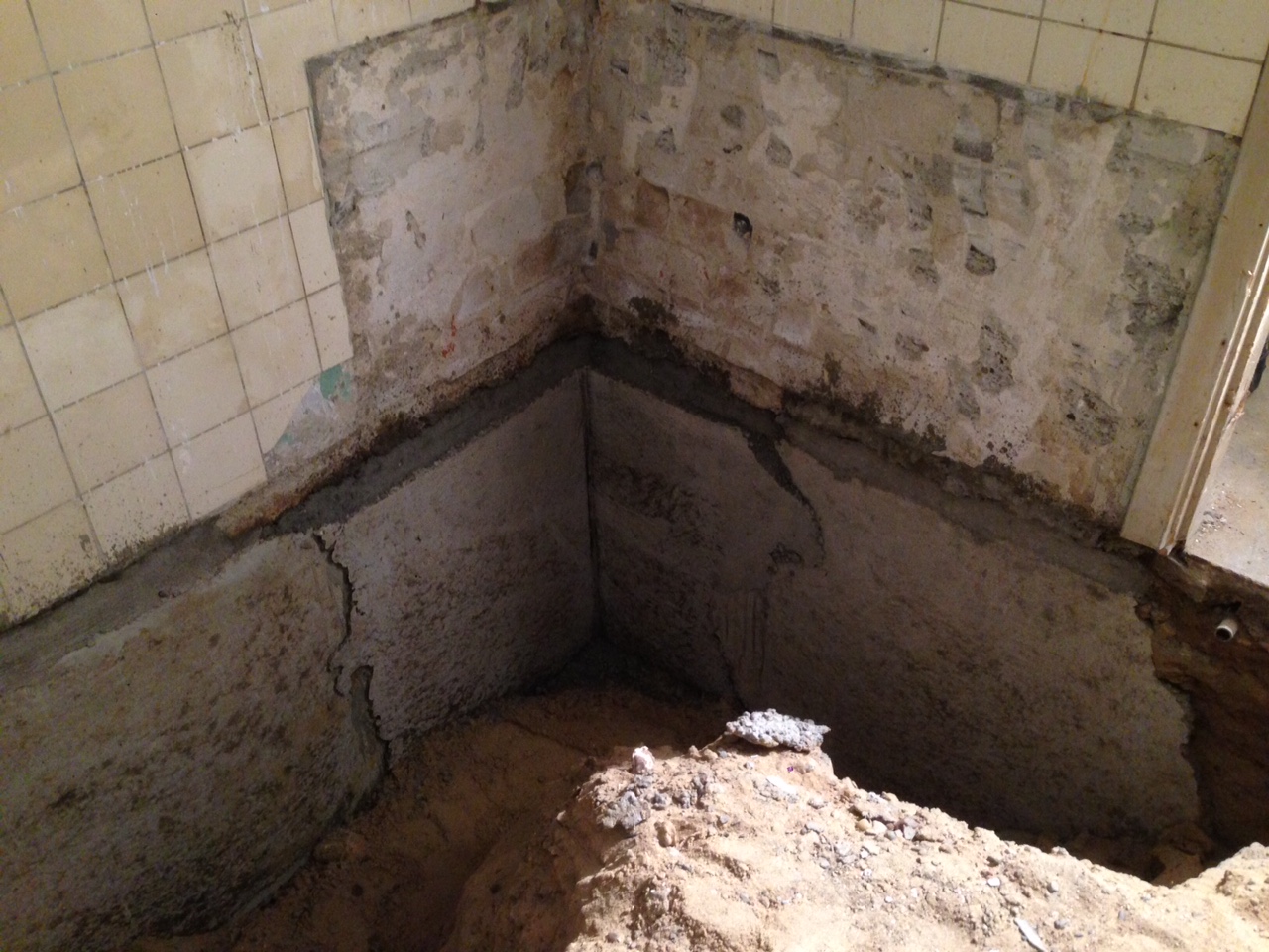

Når støbningen er vibreret (ikke formeget) glatter jeg overfladen med en murerske og sikrer mig at det dækker.
Jeg ventede 4-5 dage inden jeg fjernede pladerne og fugede den ca.10cm fuge. Her til brugte jeg en blanding med støbemix, sand og cement, der kun lige kan hænge sammen, når jeg trykkede den i hånden.
Jeg har været meget omhyggelig med at alle fuger blev fyldt fuldstændigt ud.
Efter yderlige et par dage kan jeg tage det næste ryk.
Alt i alt én ½ dag til at grave og én ½ dag til at byggestøbeforme og støbe (alt efter familiens fremmøde), samt en aften til at fuge.
