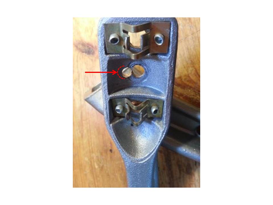

Bor hul større i den ene retning - i metal
jeg har et blinklys, hvor der er lige ved siden af hul til bolt er boret et mindre hul til gennemføring af ledningen. Hullet er for lille til at jeg kan få kabelsko igennem, så jeg vil gerne øge diameteren på hullet til ledningen.
Det lille hul sidder klods op ad det større hul til bolten, så jeg skal øge diameteren i retning væk fra bolthullet. Jeg frygter når jeg sætter bor i det lille hul så kan jeg ikke holde centerpunktet for det nye hul.
Hvad er tricket - hvordan gør I det?

Klip kabelskoen af, stik ledningen igennem hullet og monter en ny sko
Ellers er du ude i at fræse hullet op til den ene side (ovalt hul) som kan laves med et almindeligt bor i samme størrelse som dit hul, som du så fræser hullet større med til den en side. Men det kan godt koste dig et bor
Alternativet er et trappebor, så du kan styre hvor stort et hul du vil lave.
Gode råd PinkHenrik, undtagen den med trappebor. Den er lige så uvillig til at lave "skæve huller"
For mig lyder det til, at det er relativt tynd plade, du taler om?
- Brug en fil - det kan du styre - og det tager kortere tid(og du er sikrere på et godt resultat), end at prøve med bor m.m., hvis du ikke er vant til at lave ting på denne måde.
Jeg ville klippe kabelskoen af, trække ledningen i gennem det bestående hul og påsætte ny kabelsko. Enkelt og simpelt.
Hvis du borer hullet større, får du sikkert også et problem med at rusten løber fra opboringen selv om du giver ny maling.
Mvh. Leif.

PnkHenrik - jeg kan ikke få frontkåben af uden at fjerne blinklys. Så hvis jeg skal montere og klippe kabelsko for at få ledning ud af hul, så bliver der noget bøvlet - og dyrt i længden - at skulle fjerne kabelskoen hver gang ;-)
Jeg vedlægger et foto - I kan se det lille hul som den forrige ejer har boret lige til venstre for bolthullet. Jeg tror, at metallet er aluminium - og når det er sagt, så skal jeg også boret hullet i kåben tilsvarende større (det er dog plastic, så det kan jeg nok finde ud af, f.eks. m en fil som GardenGirl foreslår.
Hvis jeg nu havde en opstilling, hvor jeg kunne spænde både boremaskine og emnet helt fast - så kunne jeg sikkert boret det lille hul op uden at beskadige bolthullet. Det har jeg så bare ikke - så jeg står stadig m spm om at øge diameteren af det lille hul og flytte centerpunktet længere væk (så den øverste perimeter af det større hul stadig kun snitter det andet hul - hvis I forstår).
Jan
Som nævnt længer oppe i tråden, brug en fil, en lille rundfil vil være et godt valg.
kan du ikke klippe ledningen af på midten og montere en fladsko eller andet type stik, som du kan pille fra hinanden når du skal have kåben af?
hej alle
tak for gode råd. jeg tog en lille rund fil og metallet var ret nemt at file i - så nu har jeg et dejligt stort hul, hvor jeg kan få en fladsko og en lidt kraftigere ledning igennem :-)
Så nu kan jeg afmontere blinklyset og tage kåben af - vupti!
Tak for hjælpen alle sammen
Jan
