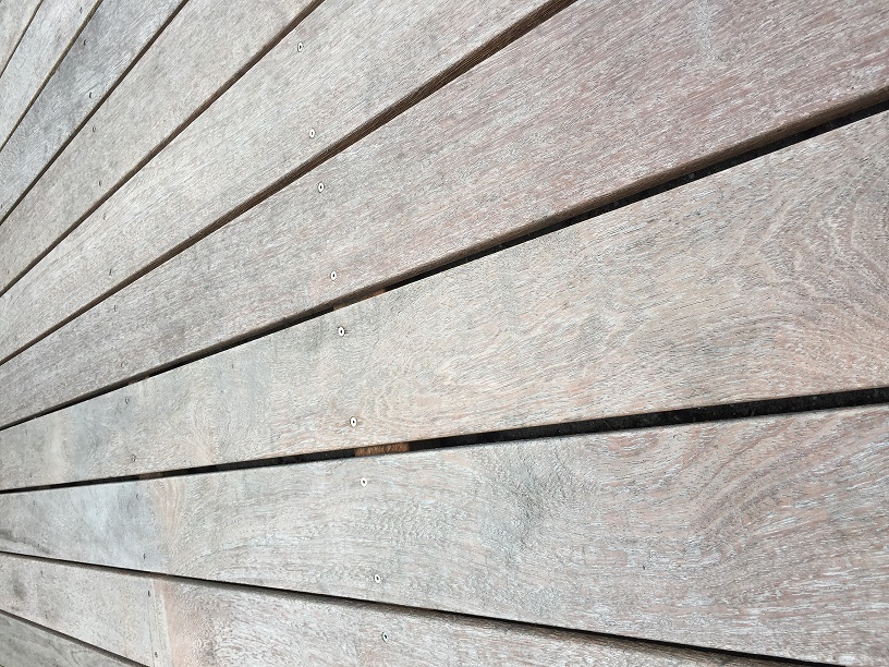

jeg fik sidste år - med en del hjælp - lagt en træterrasse i hårdttræ. Det blev lagt med den glatte side øverst og den smårillede nederst. Jeg husker ikke præcist hvilken træsort vi anvendte.
Jeg kan se at brædderne er begyndt at "kalde" på behandling: Der begynder at komme små revner i flere af dem og farven er en smule mat.
Først havde tænkt mig blot at feje og afvaske med vand, for derefter at behandle med Gori Træterrasse Express, men tror der er behov for en eller anden form for afslibning forinden og der er her at min tvivl opstår.
1. Kan jeg vente med at slibe terrassen til efteråret?
2. I fald terrassen skal slibes, hvordan gøres det så bedst? Terrassen er ca. 40 m2 stor, så der er forhåbentlig alternativer til slibeklodsen... Er det båndsliber eller excentersliber?
Jakob
/Jakob
Hvis du absolut vil slibe, så kan du bare bruge en gulvsliber (eller evt. et slibebrædt til skaft). Men det er jo udendørs træ, så det er lidt skruen uden ende, da det jo er en funktion af vejrliget at træet rejser sig lidt. Så du må se frem til at det vil være en årligt tilbagevendende aktivitet.
Rengøring af træet kan med fordel rengøres med teaktrærens. Enten den lette enkomponent eller den kraftige tokomponent. Når tørt kan der olieres. Husk at bruge en olie, der er egnet til hårdtræ.
