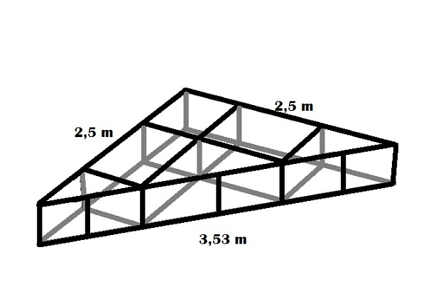

Umiddelbart virker din tegning fin.
Jeg ville dog lave "Half lap joint" i stedet for vinkelbeslag. Det er stærkere og gør at det hele bliver nemmere at samle, da det næsten holder sig selv, når det først er skåret til. Så en klat lim og en skrue, så løber det absolut ingen steder
Nu viser den video, det lavet i hånden, men du kan selvfølgelig bruge en rundsav eller en fræser, for at spare på overarmene
Alt efter hvad du vil lægge på, til at sidde på, ville jeg bore nogle huller i pladen, for ventilation, og måske bruge xfiner som alternativ til mdf, på siddefladen da xfiner er langt stærkere i forhold til tykkelsen.
