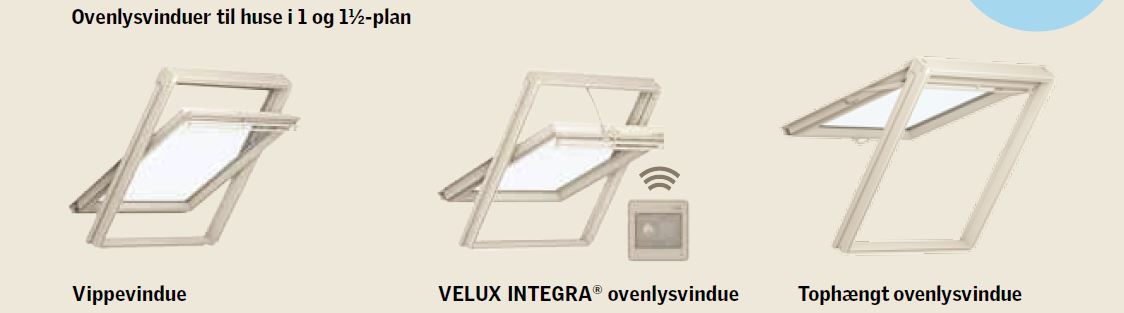

Vi står og skal vælge Velux vinduer til en ny 1. sal. Jeg er i tvivl om der skal vælges tophængt eller vippevinduer.
Der kommer soveværelse, børneværelser, bad og stue på 1. salen. Taget er 45 grader.
Velux har en side hvor de forklarer forskellen, men jeg vil gerne høre folks erfaringer.

Er det rednings vinduer, så har du intet valg, så skal det være tophængt min. M08
Personligt kan jeg bedst lide tophængte, de er mere anvendelige end vippevinduer.
Skal de tit mørklægges også, ville jeg vælge integra vinduer og montere elektriske skodder eller persinner i dem, men det hele koster jo penge så kommer an på budgettet også jo.
Der er i forvejen alm 120*120 vinduer, så de skal ikke fungere som rednings vinduer.
Er det korrekt at det kun er vippevinduer som kan fås i integra udgaver?
Et tophængt kan også anvendes som vippevindue når det er lukket, så burde kunne lade sig gøre, men nu du siger det så har jeg ikke set tophængt med integra..
Deres Active Klimakontrol virker ret smart. Ikke vildt dyrt, men det kræver at vinduet har Integra, som er rimeligt dyrt. Noget med 3k ekstra per vindue.
Man kan naturligvis altid eftermontere (solcelle), men det er endnu dyrere. Ca 4k. per vindue.

Hmm den forstår jeg vist ikke helt. Skal det forstås sådan at et tophængt Velux rent faktisk er et "kombinationsvindue" hvor man både får vippefunktionaliteten (nem rengøring) og fordelene ved tophængt (f.eks. redningsåbning og udsyn)?? Jeg står nemlig overfor samme valg :-)
Mvh Kasper
Skrevet af Kasper Don Kogle på 25-01-2016 19:04
Mvh Kasper
Vores M08 er i hvert fald sådan. Dvs hvis vi blot tager i det nederste håndtag er de tophængte men hvis vi bruger top og bund håndtaget på samme tid vipper de på midten og gør rengøring meget nemmere..
