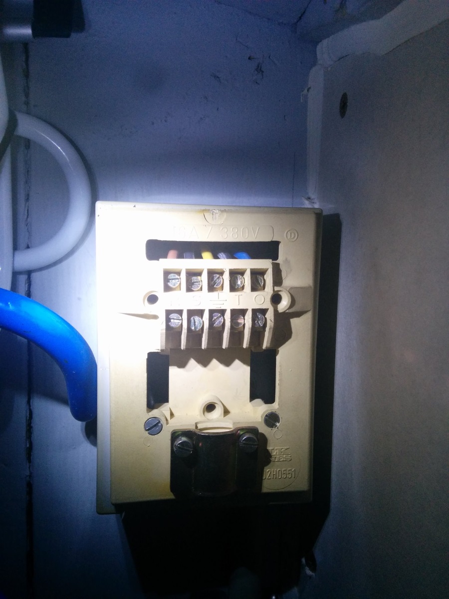

Hejsa allesammen! Jeg håber virkelig at nogen kan hjælpe mig her :-)!
Jeg skal have installeret en topbetjent vaskemaskine (230v 10a). I stikket på billedet som skyder 380v og 16a afsted.. Er det noget med en ledning til nul, jord og fase? I så fald, hvor er de på billedet? Jeg håber at nogen kan hjælpe Humørikonet smile!
Mvh.
Nikolaj
Jord er den i midten (gul/grøn ledning)
nul(0) er til højre (blå ledning)
og en af de 3 andre er fase (der står R-S-T).
Men hvis din vaskemaskine er til 10 ampere, bør du nok ikke forsikre den med 16 ampere. Så skift dine sikringer til 10 ampere sikringer.
