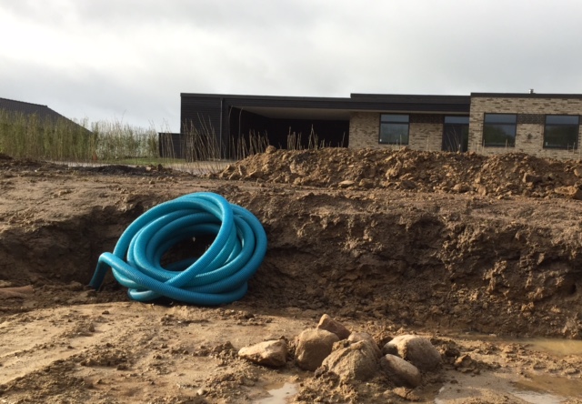

Jeg skal have bygget en støttemur omkring terrassen og har her tænkt at den skal laves som en kampestensmur. Jeg har søgt lidt på nettet og fundet frem til følgende artikel, som beskriver hvordan sådan en bedst opføres.
Artiklen nævner dog ikke noget omkring dræn hvilket jeg egentlig havde tænkt skulle placeres bag muren for at undgå at et evt. vandtryk senere skal vælte muren.
Jeg har læst andet steds at der skal bruges råjord bag muren når denne bygges op for at støtte stenene. Dette tænker jeg dog vil gøre det svært få vandet at trænge ned til drænrøret. Jeg havde forestillet mig at smide nødesten efterfulgt at sand oven på drænet.
På billedet herunder kan I se et billede af min meget ufærdige have hvor muren skal opføres.
Er der nogen der har erfaringer med opbygning af en sådan mur som kan give et råd ift. dræn?
Du har helt ret mht dræn. Det skal placeret i bunden bag nederste række sten, da opfugtning der medfører nedsynkning og/eller udskridning.
