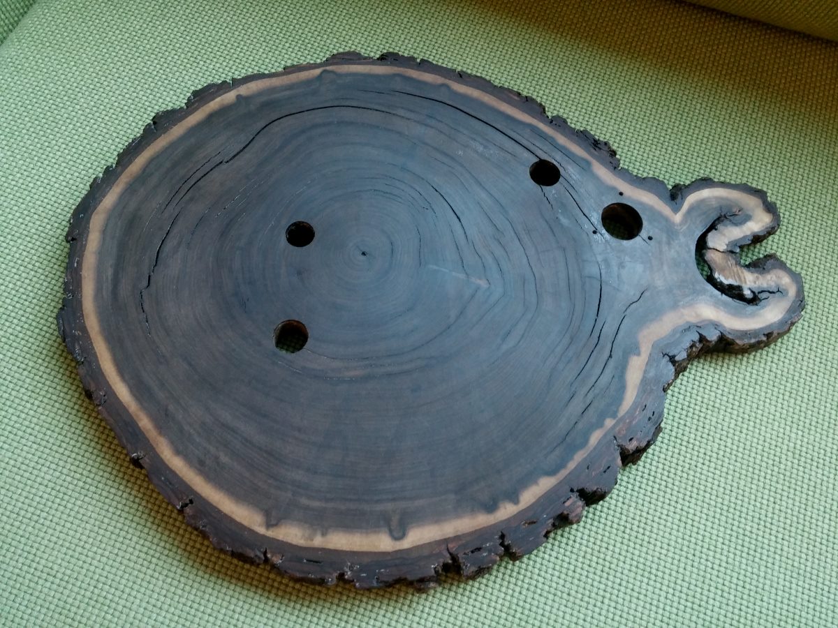

Jeg har fået skåret en skive træ som jeg skal bruge til at lave en pladespiller ud af. Træet er som på billedet (pladespilleren er ikke samlet endnu, men træet udgør dækket til pladespilleren)
Jeg kunne godt tænke mig at få lavet et gennemsigtigt låg til pladespilleren, men jeg har brug for nogle ideer/bud/råd til hvordan jeg kan gøre det?
Skøre/sjove ideer modtages med kyshånd

skitsere, hvor skiven fylder ud til - i forhold til denne "skitse".. (hvor meget fri kant er der)?
og så må du tænke..
Er der lidt "kasseagtigt" (som det var engang)
skal det følge formen??
eller?
Jeg ville finde en tilpads stor glasbowle, som du kan have stående over grammofonen når du ikke bruger den.
Et låg (af plexiglas, eller noget andet der ikke er tungt) der står åbent mens grammofonen spiller giver resonanser og kan ikke anbefales, så et løst låg er at forretrække.

Det med glasbowlen var også min egen tanke. Jeg har kigget på osteklokker og lampeskærme. Har du eventuelt nogle konkrete ideer til hvor jeg kunne få en stor nok glasbowle til formålet?

skal det være helt unik, støber du en form i gips, som er tilsvarende din træskive i ydermål. Den sender/giver du til de her moderne glaskunstnere som sikker er alle vegne. Jeg kender 3 i denne lille by. Man klipper så sit glasstykke som formen er + 3-5 cm uden for. Midt på lægges små farvede glasstykker, med form som dit navn, initialer, et hjerte, eller noget helt andet.
Det hele bliver lagt i en glasovn, og glasmassén smelter ned over din form.

Som gammel HIFI klub afficionado havde jeg en Rega Planar. Yderst minimalistisk, uden osteklokke og tung.
Jeg nævner det fordi:
  • jeg tror det meget rustikke og cool udsende træskiven vil udsende ikke forstærkes af en "osteklokke", tværtimod.
  • træskiven ikke ser ret tyk ud, og derfor ikke er så stabil og lyddød som den kunne være.
Det er faktisk en rega som bygges om! Jeg er enig med dig i at den kunne gøres mere lyddød, men her går jeg nok lidt på kompromis med lydkvaliteten og træskiven er alligevel relativt lyddød Jeg vil ikke fremhæve plinten til en rega hvis jeg skal vælge noget Så vil jeg hellere tage fat i armen og drevværket
Jeg har også overvejet ikke at have noget låg til monstrummet, men vinylplader har det bare med at samle utrolig meget støv
Ja det er så det med prisen. Min nabo er amatør på det felt, men har ovn og underviser i glaskunst. Min kone har lige afsluttet et 3-4 ugers kursus og har ret fine ting med hjem.
Det koster stort set "ikke noget" altså næsten ingenting. Det er mere det at få dine tanker og æstetiske sans til at blive overført til det færdige resultat. OG at ovnen er stor nok til at rumme et "fad" på den diameter du ønsker. Så når du har gennemtænkjt det lidt, sender du evt. en PM med mål o.s.v. så skal jeg undersøge om det er "lade sig gørlig".
