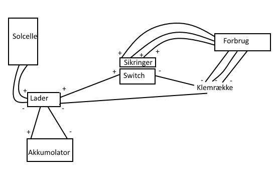

Er du sikker på at solpanelet/laderen fungerer på den måde som du har tegnet? De fleste batteriladere, som købes med solcellepaneler har en +/- indgang fra solpanelet, samt +/- udgang til batteriet og +/- udgang til forbrugsapparaterne i båden. Plusudgangen fra sidstnævnte kan tilkobles et switchpanel med sikringer, som kan fordeles ud til de respektive apparater i båden. Som nævnt kan alle minusledningerne samles i en klemrække (inkl switchpanelets minusledning), og med en tyk ledning direkte til minusudgangen i batteriladeren. Husk at der fra batteriladeren også skal føres en tyk ledning til minuspolen af akkumulatoren. Du sparer mange meter ledning ved at gøre det på den måde. Hvis du ikke er helt med på hvad jeg mener er der vedhæftet en simpel tegning.
Hilsen Mads

Der er lige præcis en +/- udgang til forbrugsapperater, men så vidt jeg kan forstå er denne udgang kun til når solen skinner ned på panelet? Eller har jeg misforstået noget?

Hvis du vælger en "Charge controller", så leveres der strøm fra batteriet uanset om solen skinner eller ej - såvidt jeg har forstået. De fleste typer har dog en afbryderfunktion, hvis spændingen når under 10,7 V. Det skal man nok lige være opmærksom på.
Jeg har læst lidt op på lektien, og man kan faktisk ignorere load output på solcellebatteriladeren hvis forbrugerapparaternes +/- er koblet direkte til batteriet (med en hovedafbryder imellem), så det var faktisk ikke helt forkert sådan du tegnede det i første omgang, men jeg ville dog lede strømmen gennem solcelleladeren alligevel, så du undgår at aflade batteriet fuldstændigt. Der er fordele og ulemper ved denne metode. Hvis man ikke er så grundig/nørdet og glemmer at kontrollerer batteriet tit kan man jo nemt komme til at stå i en nødsituation, hvor det nok bedst at kunne aflade batteriet lidt ekstra til fx lanternelys.
Vær dog opmærksom på, at laderen kun kan klare en belastning på et bestemt antal ampere - typisk 10A for de små solcelleladere, så belastningen må altså ikke være derover.
