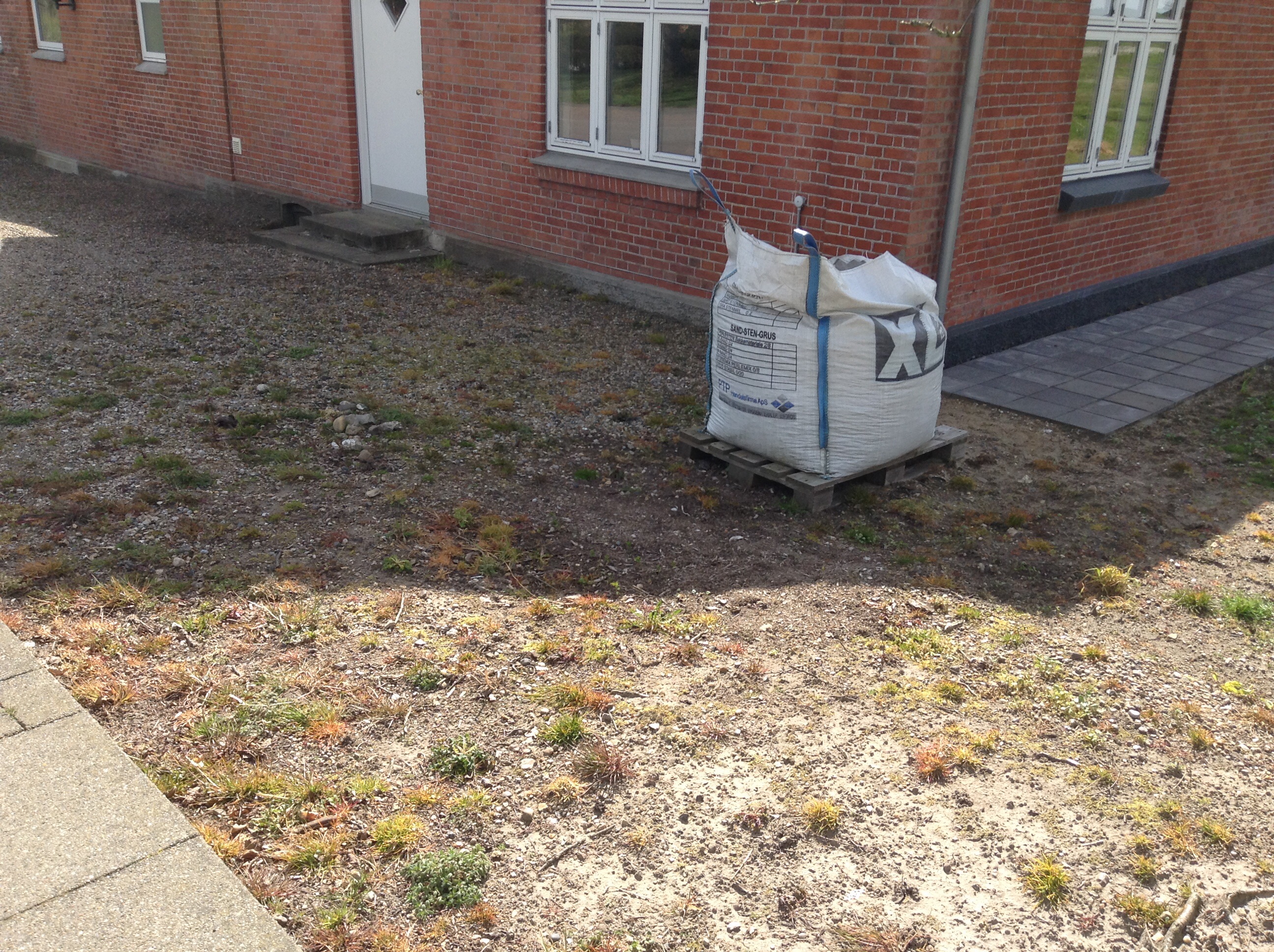

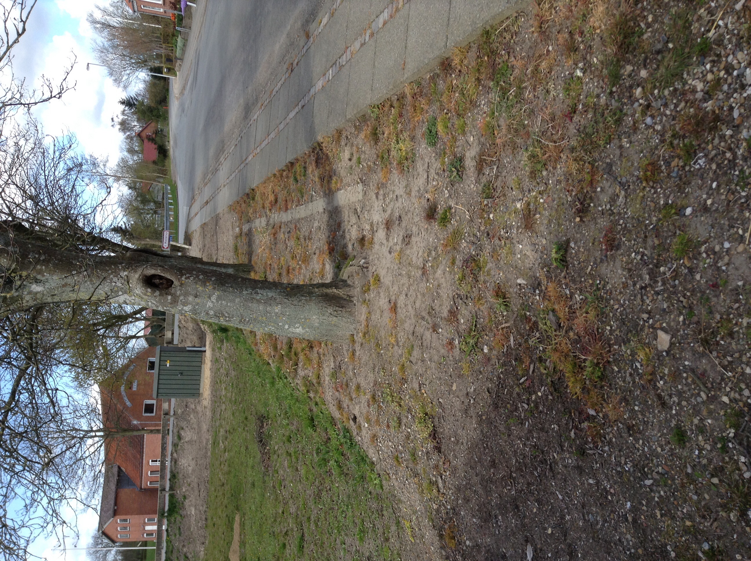

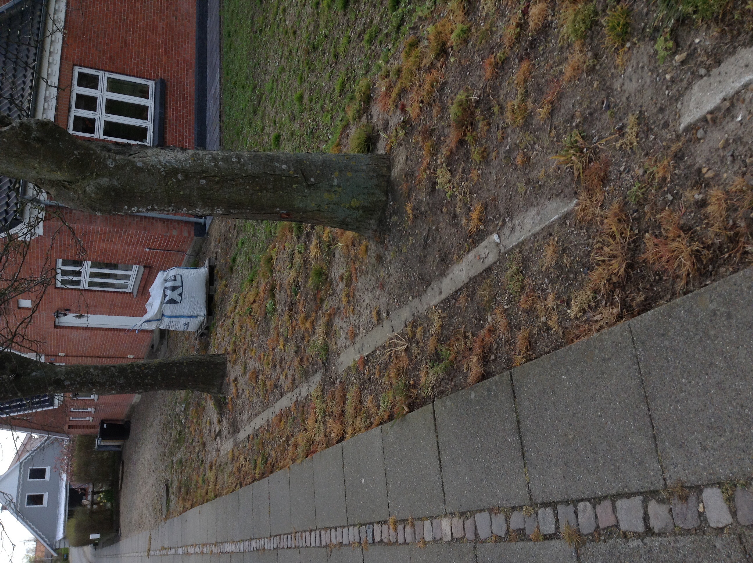

Statikket skal være spids i toppen og sættes ca. 30 cm. fra fortovet. Som går op ad bakken. (Vil forsøge at vedhæfte et billede, hvis jeg kan hitte ud af det). Jeg har "skrællet" jorden af fra fortorv og ind mod min have, og det viser sig, at der er de ca 30 cm. sand inden der kommer en meget solid betonklods, som jeg går ud fra er en form for bagstøbning af selve fortorvet. Jeg forestiller mig, at jeg vil placere stolperne på min side af betonklodserne således at stakittet kommer til at være lige over betonklodsem.
Stakittet bliver ca. 19 m. langt, og slutter ved enden af mit hus, hvor jeg senere vil lade stakitten fortsætte vinkelret ned til hjørnet af mit hus. Ca. 4 m.
