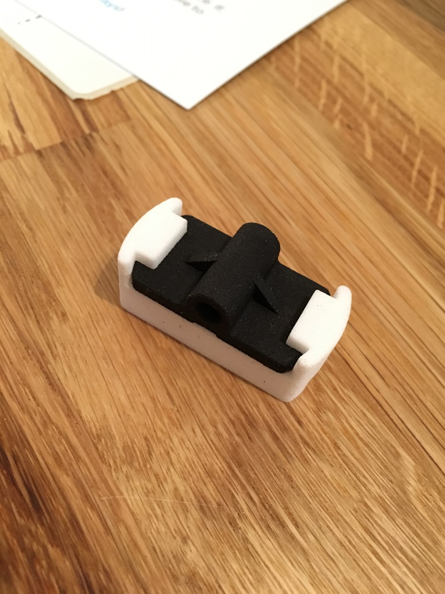

Hej Jesper. Du har nok fundet en anden løsning nu, men ellers har jeg bestilt en 3d-print herfra: https://www.shapeways.com/product/Q...g-128750-a - Man kan også få dem printet i stål, hvis ikke den er stærk nok, så det tænker jeg at prøve med, hvis denne også knækker.

troelstool skrev den 16-07-2017 20:58:06
 Hej Troels,
Har du fået dine 3D-printede beslag og er de holdbare nok i plastik?
Overvejer nemlig om de skal bestilles hjem i stål.
Rasmus

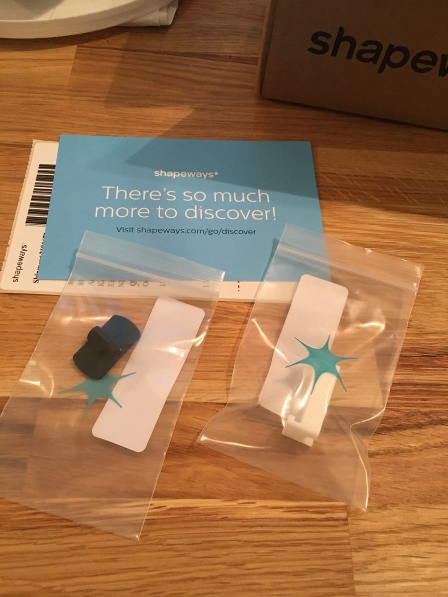

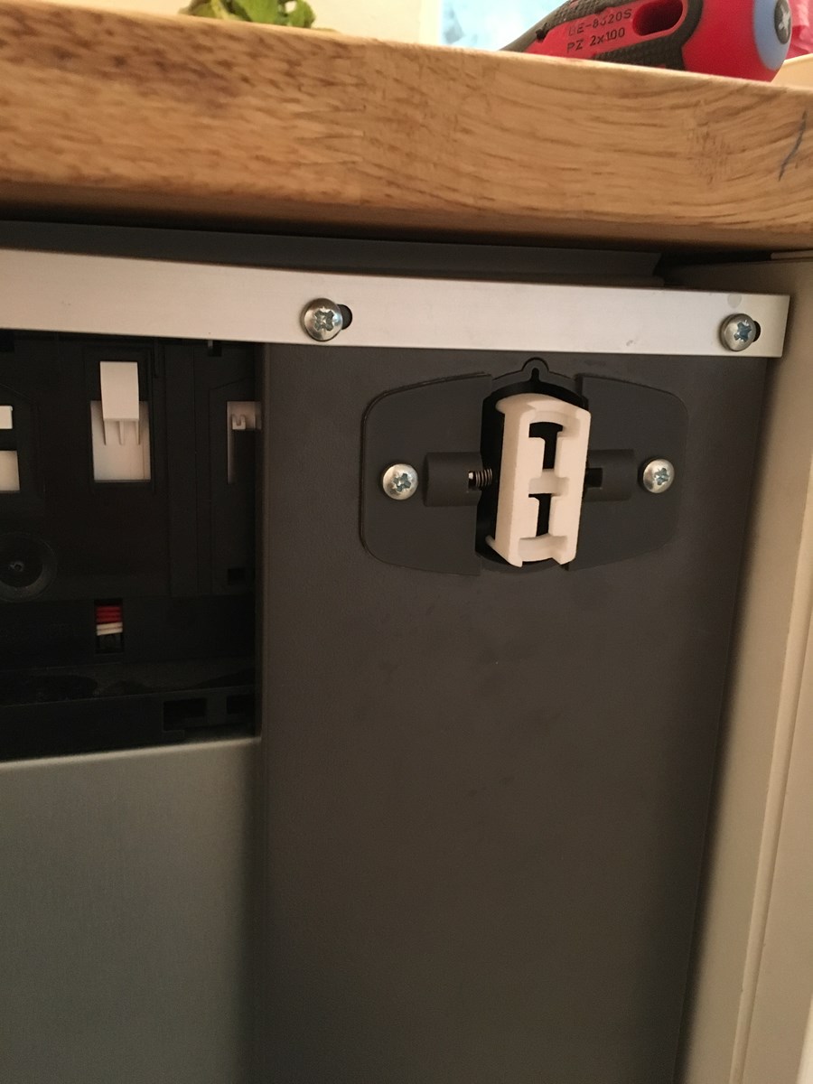

Hej Rasmus.
Jeg bestilte et sæt i plastik og den holder stadig, så jeg har ikke haft behov for at "opgradere" til stål.
Et par billeder fra modtagelsen:
Troels
