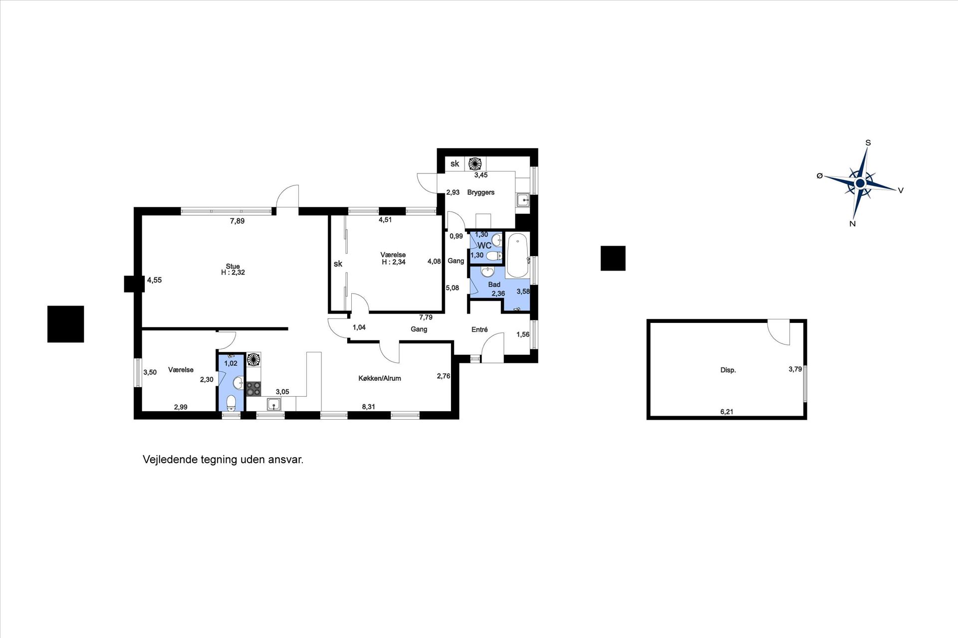

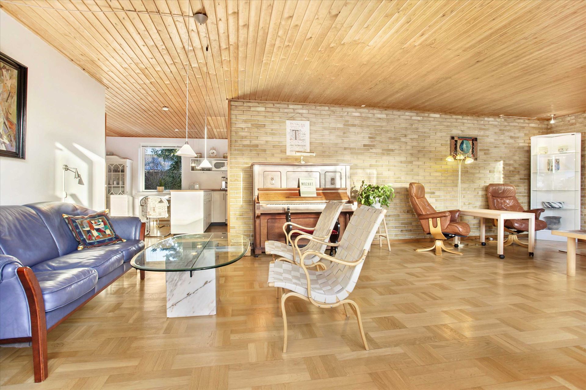

Vil også gerne vide om i tror vægen i stuen er bærende? ville gerne fjerne 1.5m af vægen ud til køkkenet.

Et andet spørgsmål jeg også har, er ud fra det billede jeg har lagt med, vil i tro at vægen mellem stuen og køkkenet er bærende?
Billeder fra huset, hvor vægen kan ses rgtigt er i første indlæg

Af hensyn til væggen, så står den jo på langs af spærene, så den er ikke bærende, men kan jo stadig have en stabiliserende effekt, hvilken kun en ingeniør kan beregne for dig.
Hvis jeg forstår spørgsmålet rigtig, så er det murstensvæggen imellem stue og køkken. Og på tegning ser det ud som om den står vinkelret på spær, og kan godt være bærende. Men ofte er gitterspær selvbærende. Hvis der ligger en form for bjælke af på den er det jo helt sikkert (til at tage lasten fra det sidste stykke) Gør der ikke det, ville jeg fjerne 1,5 m af den uden videre.

Mht. til vægen, skal jeg ikke kunne sige om der er nogle gitterspær der ligger på vægen, dette har jeg ikke kunne se.
Mægleren sagde at der havde været en mure ude og se på huset, og han havde sagt at man sagtens kunne ligge vægen ned.
Men generelt er det måske svært at sige når man ikke har kigget fra loftet?
