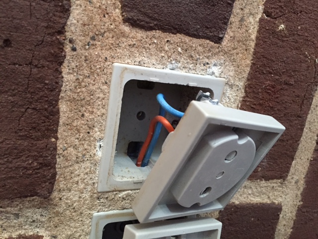

Jeg skal have skiftet godt 25 afbrydere/stikkontakter i et hus fra 1980. Jeg er lidt i tvivl om jeg kan sætte en standard fugu ind i den holder der er muret ind i væggen, og som jeg helst ikke vil have ud. Nogle af den liger de har en separat ramme, mens andre som på billedet har en ramme, der sidder fast på kontakten/stikket.
Vil denne standard Fuga med separat ramme passe ind:

Det passer fint sammen hvis der bruges enkelte rammer.
Og du kan kun bruge den med 50mm ramme, men så er det også perfekt. Hele den gamle afbryder/stikk. skal smides væk. Der er ikke rammer på dem.

Hvad med kontakten, kan jeg sætte et stik i med jord, eller skal jeg ud at købe andet steds:
http://www.harald-nyborg.dk/p7772/stikkontakt-1-modul-u-a-hvid

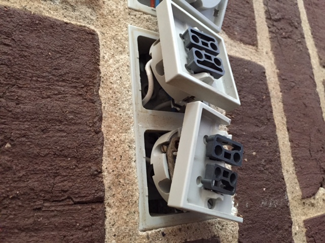

Derudover, så er der nogle steder afbrydere med korrespondance, men jeg har ingen lamper i. Kan jeg se på dem hvilke der er med korrespondance, så jeg ved hvilke jeg skal købe med og uden?
Du kan godt montere sådan en som du linker til, men du skal skifte fronten til en med to huller, altså uden plads til jordbenet.. Hvor mange skal du bruge, jeg har en del brugte stikkontakter liggende, men med nye fronter, med to huller, altså sådan nogle du skal bruge, hvis du er interesseret, kan du købe dem billigt? Du burde kunne se bag på afbryderen om det er en korrespondance..
Dobbelt afbryder (krone afbrydere) har ligesom korrespondance afbrydere 3 klemmer til ledninger. Enkelt afbrydere ( 1 polet) har kun 2 klemmer.
Og den eneste ledning der skal monteres rigtig er den der står P på. Det er den røde klemme ved Fuga.

Den dobbelt stikkontakt med afbryder kan erstatte en enkelt stikkontakt med afbryder, men du kan ikke bruge den i stedet for den stikkontakt uden afbryder (eller afbryder ved siden af)  du har på øverste billede, i første indlæg.
Du kan ikke se på en afbryder forfra om det er korrespondance.

Der er et sted i huset, hvor 3 af de de eksisterende kontakter har styret de samme 3 loftudtag. Når der sætes korrespondancekontakter i dem alle, så er der en af dem, som skal være tændt før de andre kan tænde og slukke, mens den sidste ikke virker. Skal jeg så have 2 korrespondance og så denne:
https://www.greenline.dk/k/elartikler/lauritz-knudsen-fuga/fuga-afbryder/p/lk-fuga-krydsningafbryder
ja det skal du. når der er mere end 2 afbrydere, i en korrospondance, så skal den 3. og 4. ect være krydsningsafbrydere
Ja det er sikkert korrespondance med krydsning. Krydsningsafbryder skal monteres der hvor der er mindst 4  ledninger, sikkert 2 og 2 med samme farve.
Måske har du monteret den ene korrospndance forkert. Prøv at trække alle 3 lidt ud fra væggen så ledningsfarver kan komme på billede her på siden.
