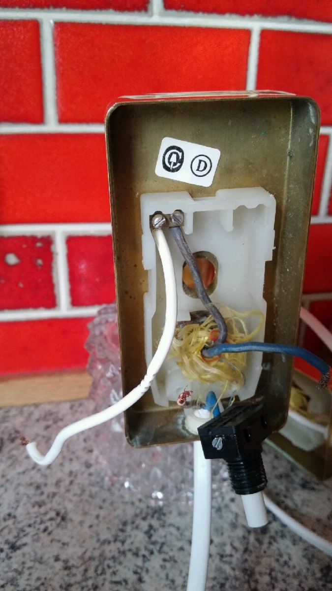

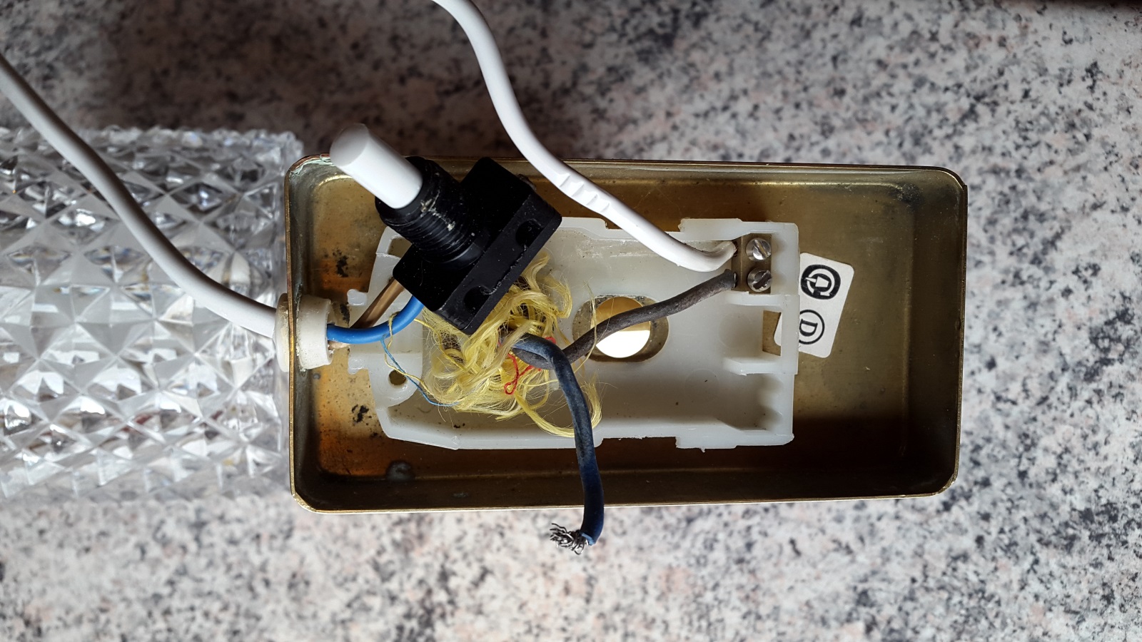

Da jeg skulle skifte tænd og sluk knappen i denne lampe, skilte jeg den ad og kan nu ikke huske hvordan ledningerne sad, der sad det ekstra stk hvide ledning i den i forvejen, har prøvet flere muligheder men enten går sikring eller så er der konstant lys i. HJÆLP
Morten
ledning der "kommer med strømmen" : Brun i afbryder - blå i den lille ekstra klemme
ledning ind til lampen : den mørke (sort) i den anden side af afbryder - den blå i den lille ekstra klemme
Den hvide stump i din lomme, og når du bliver træt af at have den der - i skraldespand.
Hvis det har været monteret anderledes før, mangler der en lille klemme mere, men det har ingen betydning. Og har du sprunget sikringer ved at tænde den lille afbryder, bør du købe en ny igen. Den tager skade af at tage en kortslutning.
Tak så virker det, havde 2 nye kontakter liggende
