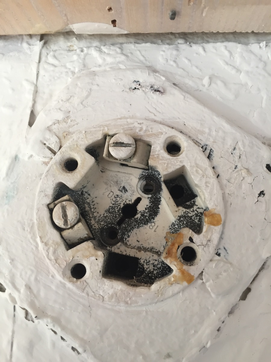

Hej alle,
Jeg skal til at sætte en lampe op i vores nye hus, som er fra 1971 eller sådan noget. Jeg har aldrig set dette lampe udtag før og er derfor i tvivl om, hvordan jeg skal sætte ledningerne i.
Håber I kan hjælpe. På forhånd tak.
Ret simpelt, da der kun er 2 klemmer, så en ledning på hver klemme

Ledningerne til lampen monteres under de to kærvskruer, som er synlige.
Det der lampeudtag er fra 1930 erne eller før. Så er du sikker på at dit nye hus er fra 1971 og ikke 1917 .........

Det er et helt almindeligt LK Ø80 lampeudtag, af en lidt ældre model. De blev brugt både i 60 `ne 70`ne og måske helt til ja jeg kan ikke lige huske modelskiftet. Den er bare blevet overmalet og aflastningsbøjlen er væk. Bemærk de typiske afrundede hjørner til at fastholde dæksel. Men der burde nok sættes en ny op når nu den er så mangelfuld.
Mange tak for svarene, jeg fik det til at virke. :-)
