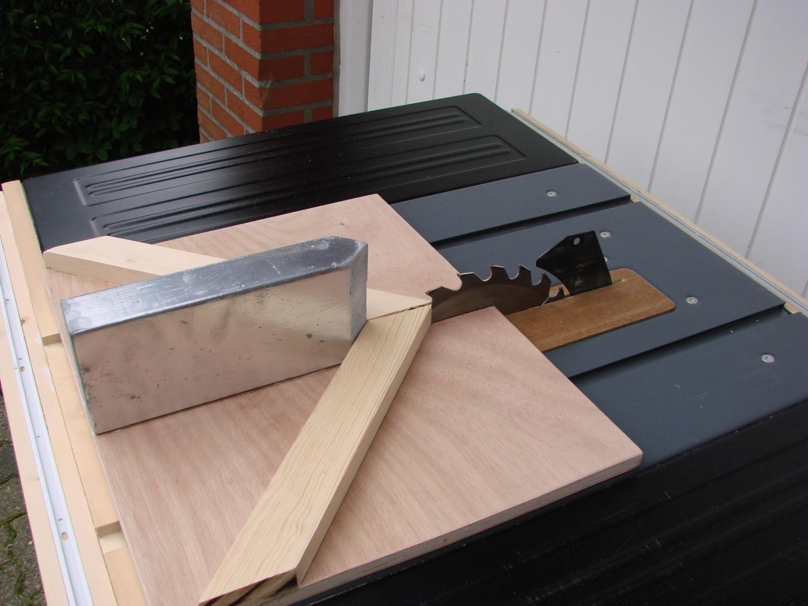

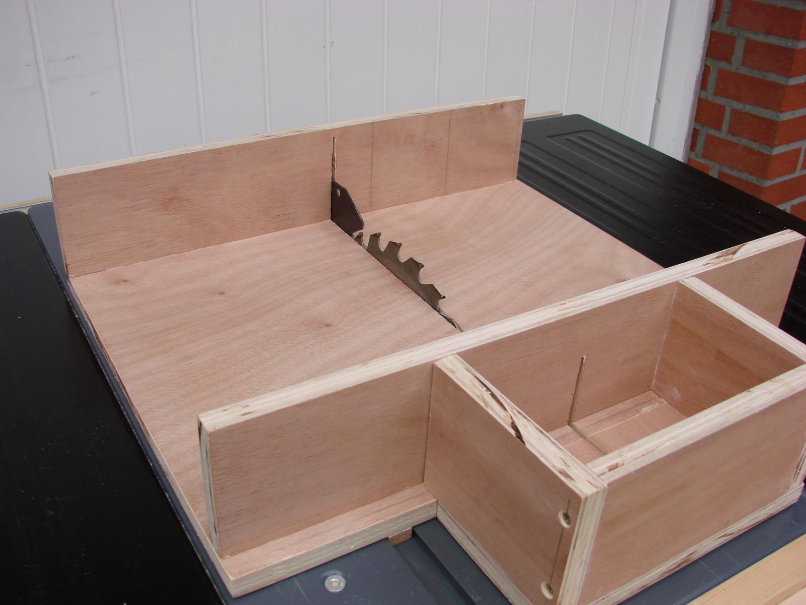

Jeg ville som et af de største krav have at der skal være 2 "riller"(en på hver side af skæret) i landet.
Årsag: så der kan laves slæder(90 grader og smig) med et stabilt styr.

Kender du Mathias Wandels' sider?
En mand fra Canada som laver mange sjove og brugbare ting, han har lavet et utal af You tube videoer om forskellige ting til B.la. rundsave, måske værd at ta' dig tid til at kikke lidt på hans ting?
Der er inspiration for næsten alt indenfor træ ved jeg, og han linker også til andre som laver noget lignende.
Så der er stof til studie i mange timer om du er til den' slags, kan være meget givende og lærerigt.
