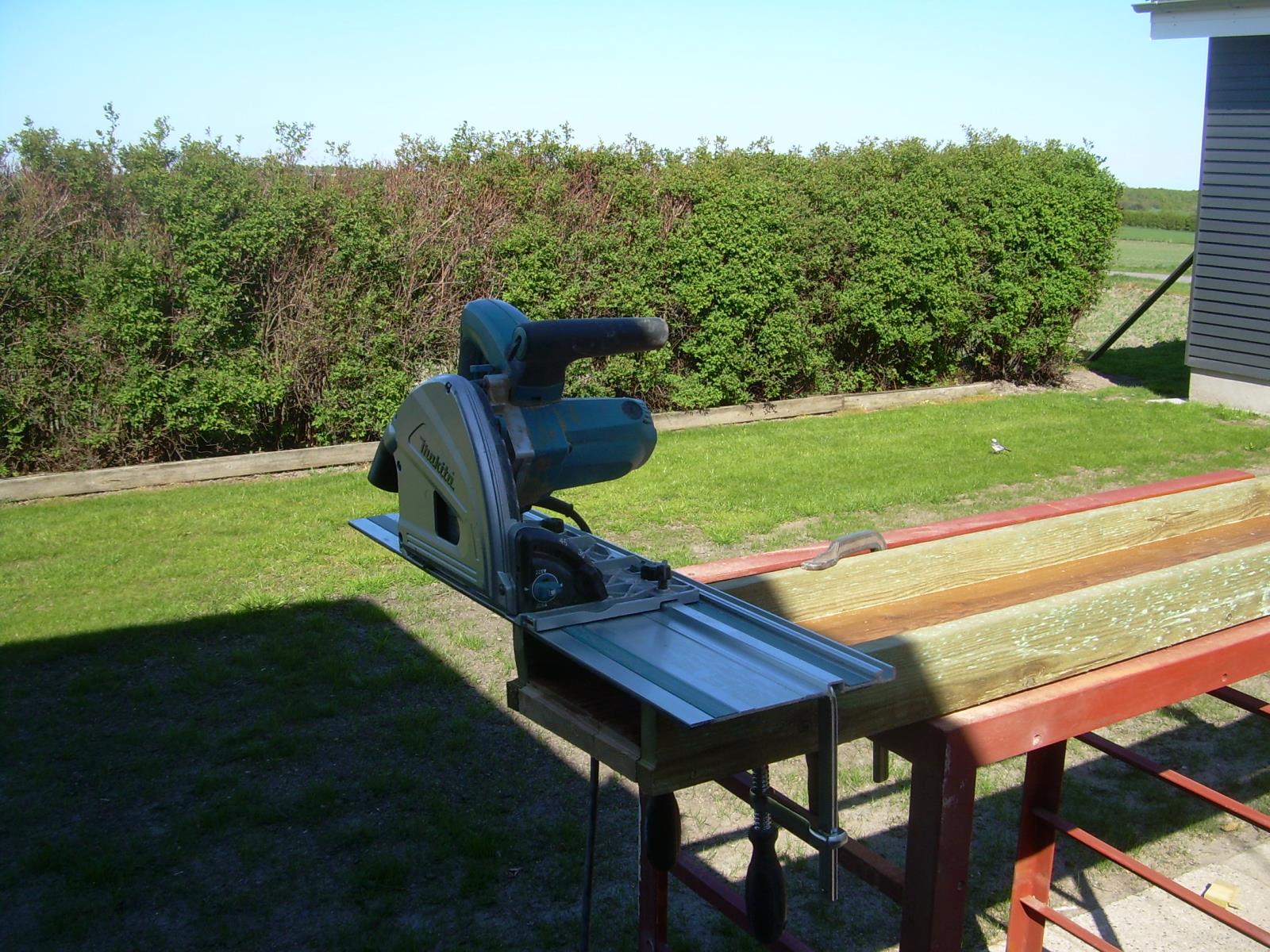

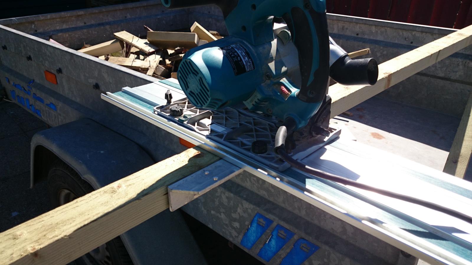

Jeg har lavet en skærekasse til min dyksav, den er lavet i træ, og er så lang, at jeg kan have et stop i den anden ende, så skal jeg skære brædder på eks 2.5m er det bare at ligge dem op mod stop og køre.

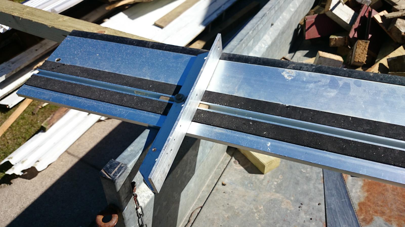

Jeg har savet en føreskine midt over, den ene bruger jeg til skærekassen, og den anden har jeg lavet et vinkelanslag til, så er den nem at ligge op på eks. et stykke spærtræ og save det lige over.
Jeg bruger funktionen antitilt, så saven er låst så den ikke vipper af skinnen på skærekassen.
