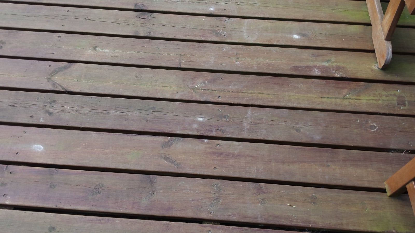

Jeg har en terrasse der trænger til en vask også en gang opfriskning.
Men jeg er lidt i tvivl om hvilken farve/olie/maling der er brugt her   eller er det træets naturlige farve hvis det får klar olie?
Har tænke mig at rense terrassen med højtryksrenser, derefter slipe den og til sidte en omgang olie.
Det ligner nåletræ, så det er ikke træets naturlige farve. Giv plankerne algefjerner/trærens. Når algerne bliver grå fejes de af med stiv kost eller stålbørste. Derefter slibes evt. Grundolie så meget træert kan suge og når det er tørt en terrasseolie. For at få den farve du har nu skal du vælge en med lidt farve, for eksempel nød eller mahogni.
Brug ikke højtryksrenser. Det flosset træet og gør det mere modtageligt for fugt og råd..
helt enig hvis du bruger en højtryksrenser så kan du være helt sikker på at du i løbet af meget få år skal skifte alt træet,,, det vil flosse rådne og smuldre væk
ergo HØJTRYKSRENSER PÅ EN TRÆTERRASSE ER 100 % NO GO
