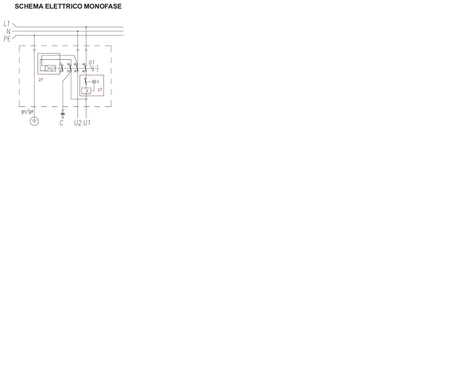

Jeg har vedhæftet det originale koblingsskema fra manualen og tror at "1" helt mangler, men hvad betyder dette symbol? Og er "2" ikke en mangepolet afbryder?

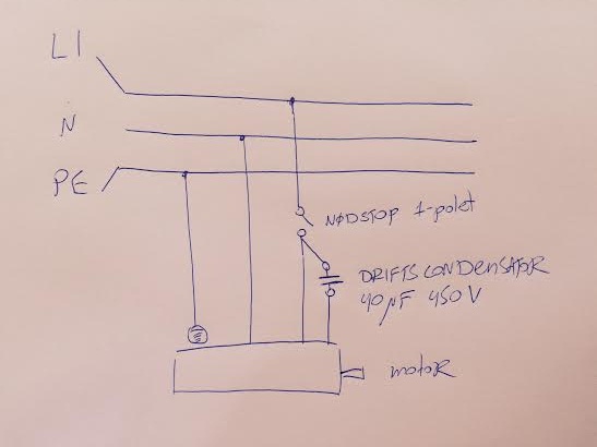

Jeg tænker i stedet at lave en ny dåse hvor der startes/stoppes med et nødstop (1-polet). Har vedhæftet mit forslag til kopling - men vil dette simplere setup fungere med sådan en motor?

Dit forslag ser ok ud.
MEN: Jeg vil foreslå dig at finde en anden kontakt end et nødstop. Et nødstop er IKKE beregnet til betjening af en maskine.
Hvis et nødstop er aktiveret og de-aktivere det (trækker knappen e.l.) MÅ MASKINEN IKKE STARTE....

Øverste skema:
Den "mange polede kontakt" er den normale trykknap 0/1 til at tænde for maskinen. Til venstre  mærket med
Nederst er der et termorelæ som beskytter motor ved overbelastning.
