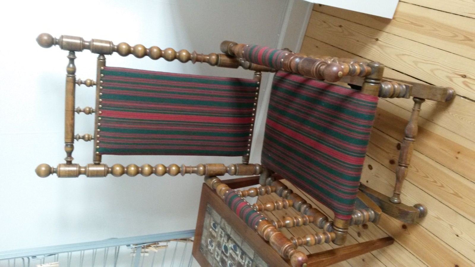

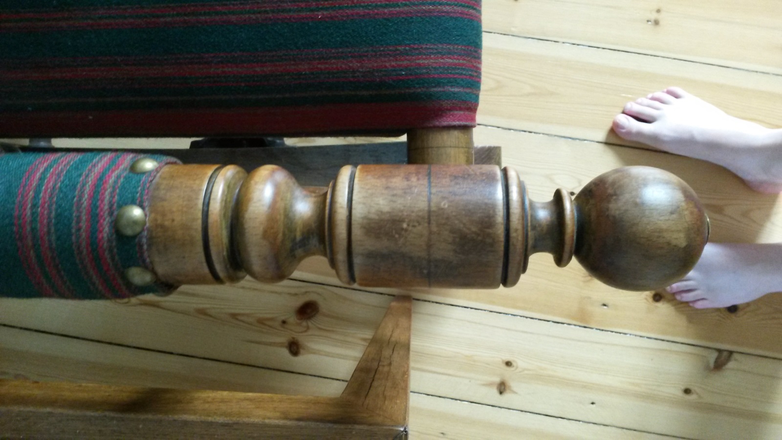

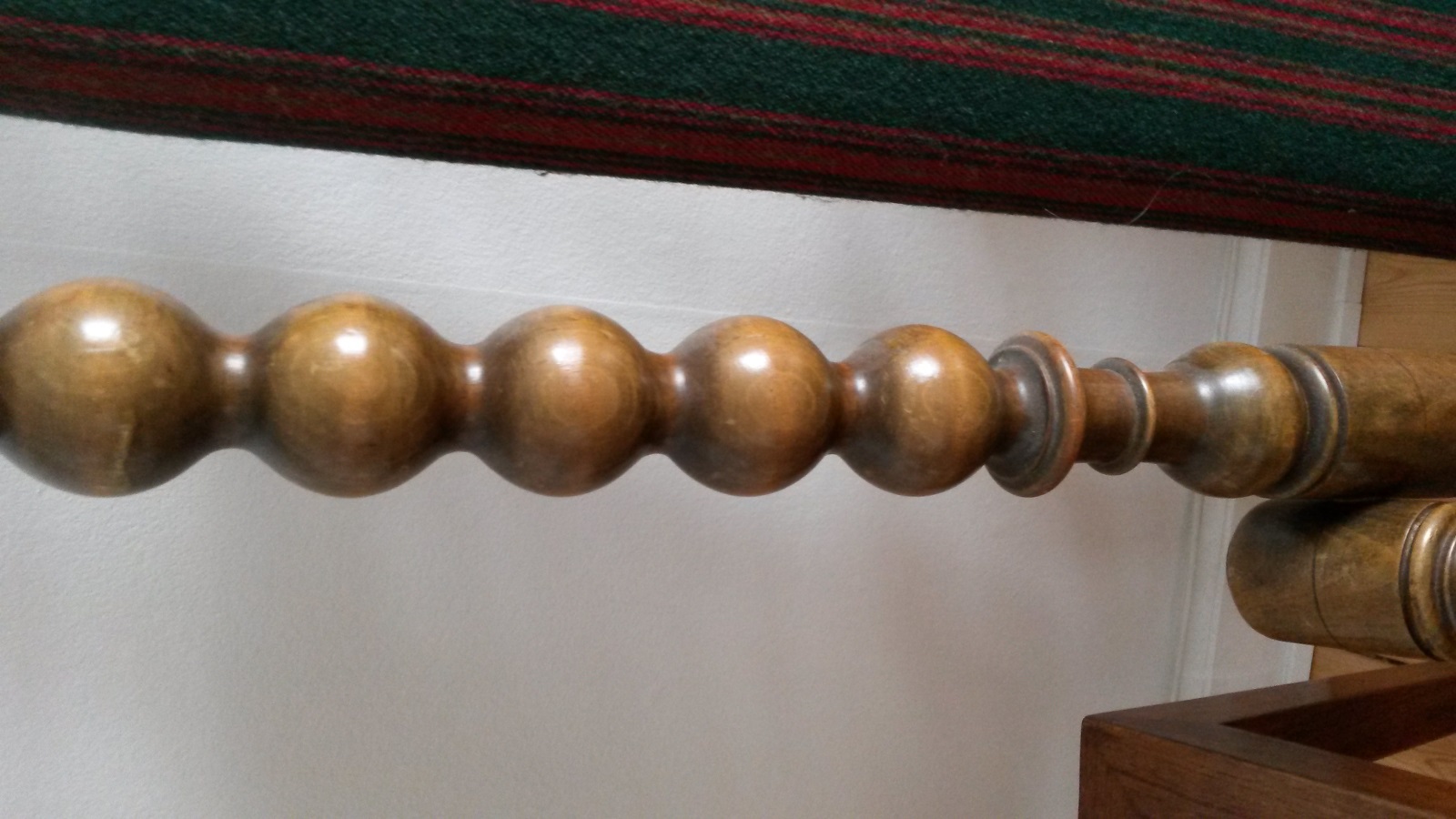

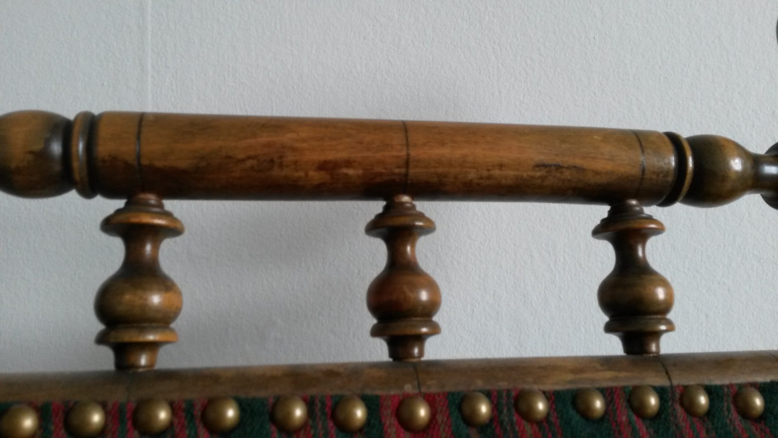

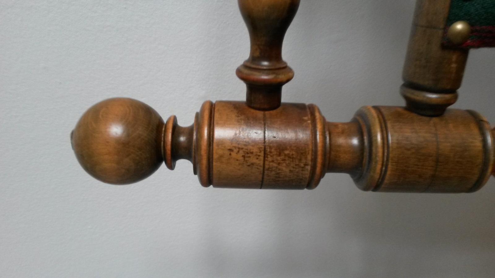

Jeg vidste ikke helt hvor jeg skulle spørge, så nu prøver jeg her. Jeg vil gerne høre, om der er nogen der kan hjælpe mig med at besvare følgende spørgsmål (eller kender et fora specielt til møbler):
1) Hvilken slags træ er denne gynge/rokkestol lavet af?
2) Hvilken behandling har den fået?
3) Hvordan gør jeg den ren (tør/våd klud, med/uden sæbespåner)?
4) Hvordan kan jeg give den en kærlig hånd, den ser lidt slidt ud i træet? skal den slibes, voksbehandles, lakeres? (jævnfør spørgsmål nr. 2)
Jeg er betstemt ikke sikker på træsorten, da den kan være bejset inden topbehandlingen, men mit bud ville være eg, maghoni eller kirsebær.
Jeg tror at den er lakeret, måske med shellak(fransk polering), det var det mest normale før i tden på møbler. Prøv at skrabe et sted hvor det ikke kan ses, det kunne fortælle dig om det er "et lag" der ligger oven på træet, eller om det er noget der er trængt ned i træet (bejse).
Prøv med lunkent vand med en anelse opvaske middel i, på en hårdt opvredet klud.
Hvis den er lakeret, er det meget svært at "lappe" uden at det kan ses. Så er 1000 kroners spørgsmålet jo om du vil kaste dig ud i at slibe den ned, og starte forfra med lakken, eller vælge en anden overflade behandling.
Hvis stolen er antik (og/eller meget værd for dig), ville jeg nok hendvende mig til en møbelsnedker/konservator som kan fortælle dig meget mere om hvad der er det rigtige at gøre.
