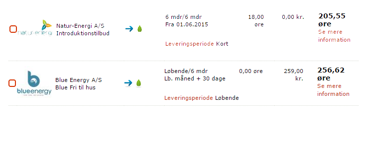

Mellem billigste og dyreste selskab hos os i 8543 Hornslet er der en forskel på 51,07 ører. Med vores forbrug på ~ 4500 kWh er det en årlig forskel på 2.298 kr. og 15 ører!
Så... der kan være penge at spare ved at skifte. Tager du et introduktionstilbud kan prisen dog stige efter typisk 3 eller 6 mdr. og så er det tid til at kigge på elpristavlen.dk igen. Du kan skifte så tit du vil til udgangen af en måned, dog typisk bundet til introduktionstilbuddets længde.

51,07 øre/kWh i forskel lyder af meget. Kan du ikke lige fortælle, hvordan den besparelse opstår, for det er da noget at gå efter.
Det er helt usandsynlig at der kan blive så stor en forskel på strømprisen alene. Så har der i hvert fald været nogle meget tvivlsomme salgstrick med i købet-.
I skal da være mere end velkomne til at tjekke www.elpristavlen.dk selv - hvis det gør nogen forskel (det tror jeg ikke) så er vores forsyningsselskab Energi Midt.
Kig på den samlede pris pr. kWh og gang med forbrug. Ret simpelt synes jeg

Jeg kan ikke finde nogen steder på Pristavlen, hvor forskellen i kWh prisen er 50 ører eller i nærheden af det. Men jeg skulle måske have gået  til Louis Nielsen .
Billigst øverst, dyrest neders. Kig på prisen til højre. Dyreste pris fremkommer fordi der er et ret dyrt abonnement pr. måned, til gengæld koster el ikke noget. Så det falder lidt udenfor normale priser. Næstdyreste pris er 252,78 øre, og her er det en regulær pris:
Sammensætning af prisen
Betaling til leverandør
65,22 øre/kWh
Luk detaljer
Betaling for el
46,40 øre/kWh
Øvrige omkostninger
11,67 kr./måned
3,11 øre/kWh
Abonnement
10,00 kr./måned
2,67 øre/kWh
Moms (25,00 pct.)
13,04 øre/kWh
Betaling til netselskabet EnergiMidt Net A/S:
77,80 øre/kWh
Se mere information
Afgifter (afregnes via netselskabet):
109,75 øre/kWh
Se mere information
Samlet betaling pr. kWh inkl. moms
