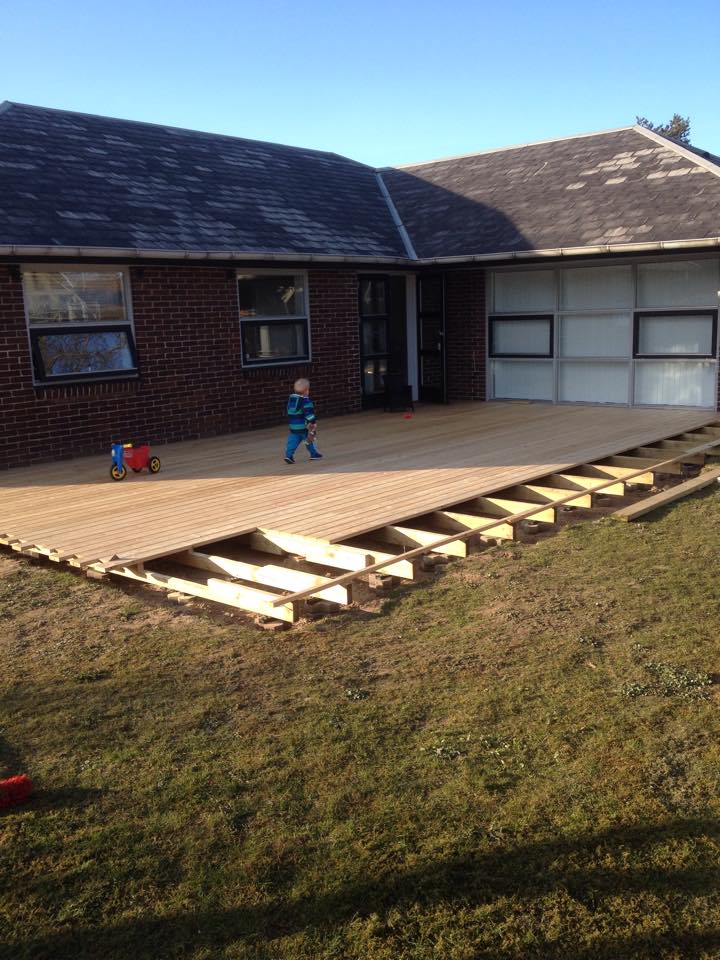

Imorgen er min nye terrasse i lærketræ færdig.
Nu skal vi igang med behandlingen. Hvad anbefaler i herinde?
Jeg har læst en masse, men synes det er svært at finde hoved og hale i hvad der er det bedste at stille op med behandlingen af sådan en terrasse.
( Vi vil gerne bevare lærketræets oprindelige look så godt som muligt).

Ja din beskrevne fremgangsmåde er helt OK. Hvis det er nyt træ burde rengøringen før grunding ikke være det store. Hvis junior har trasket rundt på terassen (jf. dit billede) med mudrede støvler, kan det måske være værd at tilsætte lidt trærens til skurevandet, og så skylle efter med rent vand.
