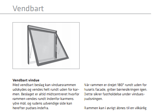

Vi står og skal vælge gavl vinduer til 1 sal. I stue etagen har vi topstyret vinduer.
Men tænker at det ville være smart at vælge nogle vendbare til 1 salen så de er nemme at pudse.
F.eks.
Er det blot en smagssag hvad folk normalt vælger?
Jeg ville vælge de vendbare, udfra at de er meget nemmere, når de skal gøres rene.
Husk lige på, at de skal kunne bruges som flugtvej også...
Jeg ville bare vælge topstyret vinduer, hvis altså kravene til redninsåbning kan overholdes.
De flest topstyret vinduer kan jo skubbes så langt ned, at man kan komme ud og pudse dem fra oversiden af.
