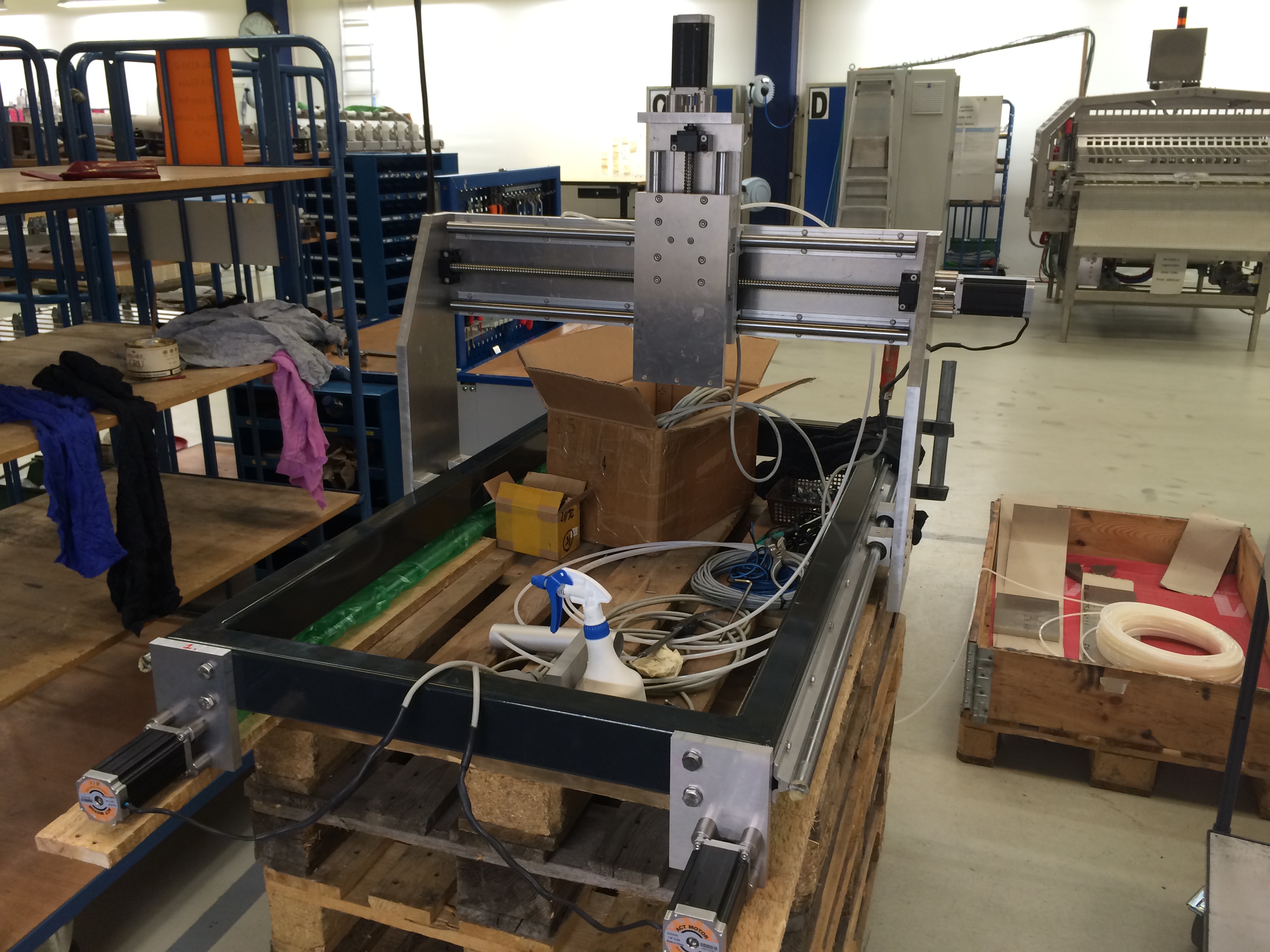

Ja, må nok også indrømme at det nok er mangel på viden som danner grundlag for mine beslutninger. Derfor søger jeg også hjælp, for ikke at ende i denne situation igen
Hvad ville du anbefale hvis jeg skal have en pålidelig maskine som man kan stole på, og som udfører det man har sat den til? Er villig til at smide nogle penge efter en ny styring, hvis bare jeg er sikker på at det bliver det rigtige
. Har jo 2 trafoer på de 36VDC (2*10A) som jeg kan genbruge, men skal jo så have nye drev og motorer.
Men hensyn til motorer skal de jo så være nema 23 så de passer på min nuværende opbygning.
Ang. problemmet med breakout boardet, ville dette så kunne klare opgaven til UG? http://www.ebay.com/itm/CNC-5-Axis-...5416110840
Er der ellers andet jeg skal være opmærksom på? Sætter stor pris på din videnshjælp!
