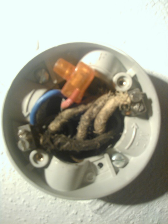

Jeg vil gerne have opsat en lampe i min kælder og der er et gammelt loftudtag til formålet, som jeg aldrig har anvendt.
Men da jeg åbnede udtaget lignede det ikke ligefrem noget jeg er vant til at se og jeg håber i kan give mig et råd med på vejen.
Der er 4 gamle stofledninger, hvor 2 sidder til 0 og 2 i MI. Derudover er der en blå ledning til 0 og en rød ledning er lukket. Mit eget bud er at jeg skal sætte min lampe til 0, hvor den blå ledning er og til den røde. Er jeg helt gal på den?
På forhånd tak for hjælpen!
Det lyder rigtigt.
Blå=nul
Rød=tændledning
Det er også mit bedste gæt, selv om der er lidt modstridende i det. Men der sker ikke noget ved at prøve. Du har trods alt kun 3 kombinations muligheder

Hej LDS
Umiddelbart ville det være løsningen at forbinde lampen til den blå og den røde ledning. Det der virker mærkeligt er, hvor fasen til afbryderen er. Det forekommer mærkeligt, at fasen skulle være hvid vulkaniseret ledning og mellemledningen være i rød pvl ledning. Hvilke farver er der i afbryderen? Du kan roligt prøve at forbinde lampen til blå og rød, virker det ikke, ville jeg prøve at forbinde til den hvide og den røde. Mit gæt er, at farverne i afbryderen er blå og rød, og dermed bruges nullen i afbryderen sådan, at der tændes og slukkes på nullen. Rent teknisk fungerer det, men det er usædvanligt at tænde og slukke på den måde.
Jeg forsøger mig med den blå og røde.
Tak for hjælpen!
