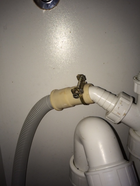

Er ved at sætte min Opvaskemaskine til og er stødt på det her problem med afløbsslangen der ikke passer som vist på billedet ..  Håber nogen kan hjælpe med lidt gode råd her
maskinen er en Bosch med Aquastop ..
Der mangler en vinkel som skal monteres der hvor du holder slangen op til. Og på den skal slange udover og fastgøres med et spændebånd
Temsen

Her ser du et billede af røret med vinkel. Måske kan vinkelen købes løs, men samlet kan det købes i ethvert byggemarked.

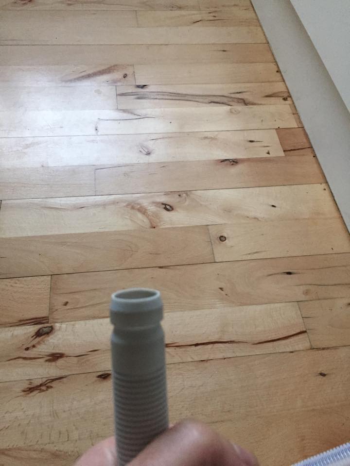

men lad mig lige smide et billede af enden på den slange " for den er jo i solid plast og ligner ikke noget der vil gi sig hvis man vil presse den ind over sådan en studs ( vinkel ) som i beskriver og linker ?
skal jeg evt klippe det solide af og så presse slangen indover og så gi den et spændebånd ?
Jeg kender godt den ende afslutning. Jeg synes der plejer at følge et stykke gummislange med som så skal presses udenpå, og have et spændebånd. Det er i hvert fald sådan det skal gøres.
Hvis di klipper det solide at kommer du til en slange der er rillet og det er ikke nemt at få tæt.
Det er nemlig helt rigtigt. Du mangler gummiovergangen, der som din plastslange skal presses ind i. Gummiovergangen presses så ind over studsen (du også mangler). Begge dele kan købes i ethvert byggemarked.
