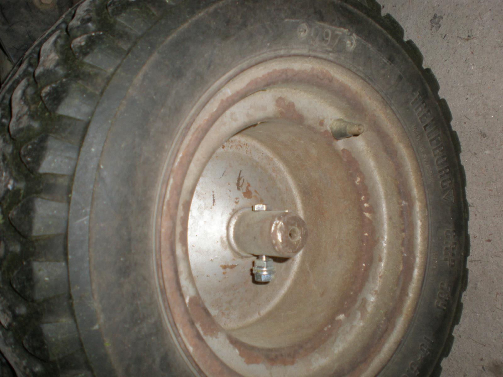

Nogen der har tips til at få afmonteret forhjulene på en stiga villa?
Låse anordningen er med en bolt igennem akslen, som det ses her:
Men når bolten er pillet ud kan jeg stadig ikke få hjulet af.

er der ikke gevind i hullet på billedet? i såfald kunne du skrue en bolt der igemmen, og så presse hjulet af på den måde.
Mvh. Nicholai
Mvh. Nicholai
Synes ikke lige det lignede gevind, men må da lige ud og kigge igen.
Mvh. Morten Trab
Det er meget simpelt. Hjulet er rustet sammen med akslen. Normalt kan man efter og have givet lidt DW40 holde akslen indenfor hjulet fast med en rørtang i passende størrelse. Derefter drejer du på hjulet du vil have af i begge retninger. Det kræver man er to til operationen.
Er maskinen monteret med hydrostat skal du vide at akslen ingen sideværts slag tåler. Nu er du advaret mod hammer og vold hvis ................
Alternativet er ilt og gas.
Pøj pøj med operationen.
Mvh. Leif.

Ja ok. Syntes også hjulet lignede et fra en af de ældre modeller. Forudsat det er den med kædetræk kan du også bruge et stykke fladjern til og banke forsigtigt på indersiden af hjulet, et let men bestemt slag med en klaphammer plejer at gøre underværker.

Købte dyret billigt i efteråret, og den er rusten ned bag det ene hjul.
Ville have det af og have slebet ned og malet det, så ikke den forgår lige med det samme.
