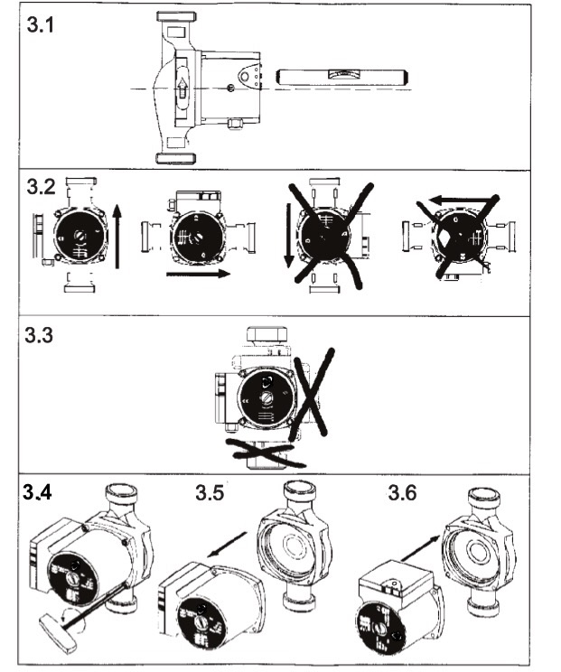

Det må man ikke hvis man kigger på tegningen
Den må gerne pumpe nedad (er lettere at lufte ud hvis den pumpede opad, men har ingen reel betydning).
Det du skal være opmærksom på er at dreje huset på pumpen, vist nederst på tegning, - ledningen skal komme nedefra eller ind fra siden.
Har selv to, som pumper nedad, - det virker fint.
Hvis du ikke ønsker at den skal pumpe nedad, så må du jo lave en u-sløjfe ud til siden på din rørføring, så kan den jo sidde vandret der. Men den skal stadig pumpe mod bunden af kedlen.
