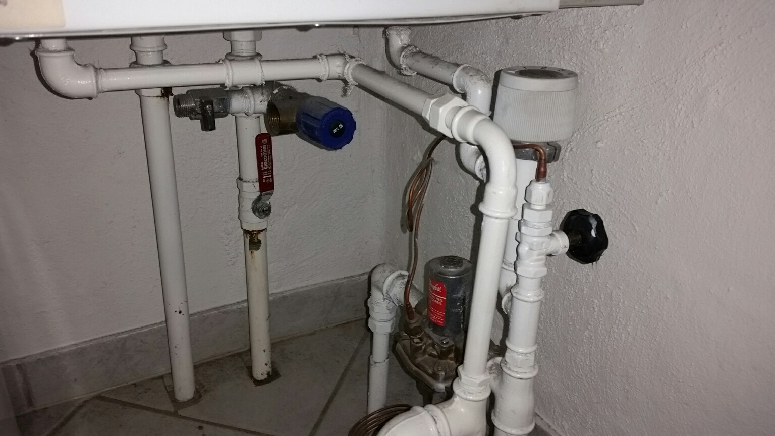

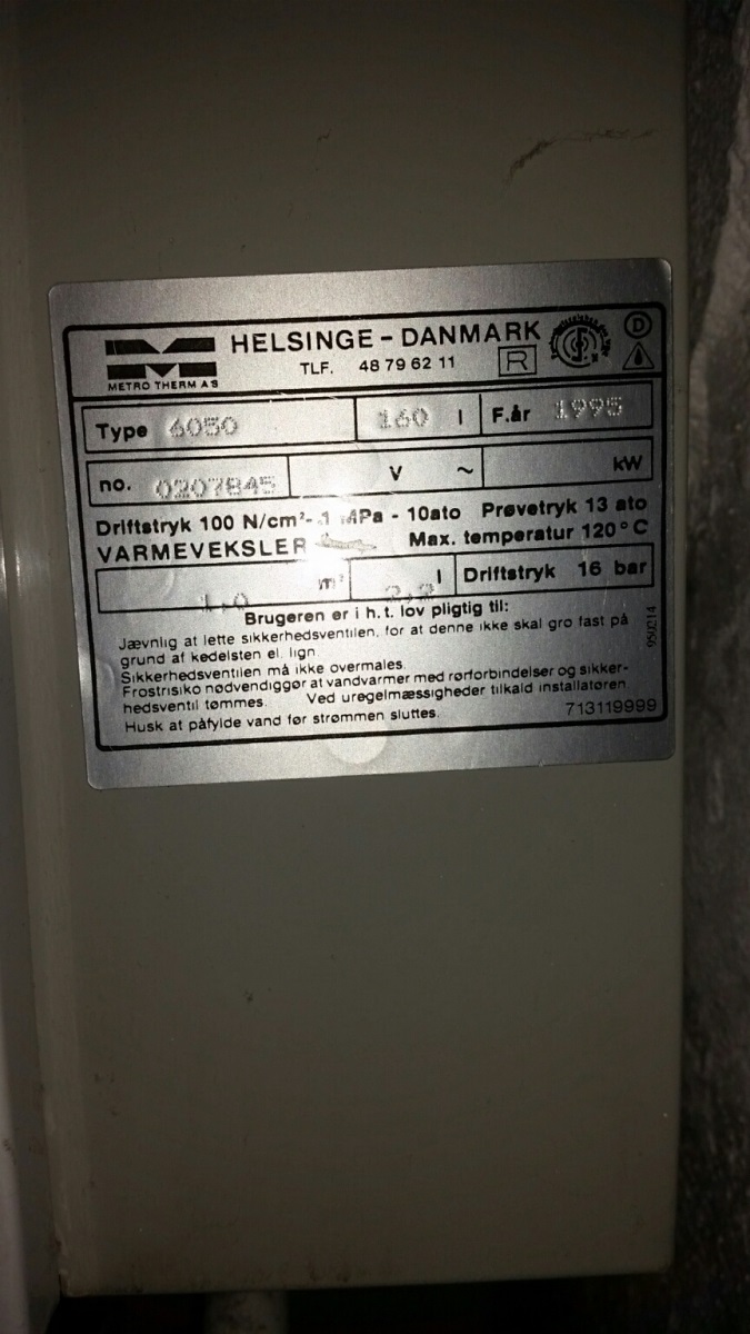

Håber nogen kan hjælpe. Vi har pludseligt ingen varmt vand i hanerne. Vi har en varmtvandsbeholder som er tilsluttet fjernvarme.
Situation:
- Der kommer koldt/lunkent vand ud af de varme haner også når jeg lader dem løbe, så der er gennemstrømning igennem beholderen
- Fjernvarme tilslutning til beholderen er varm og hvis jeg lukker tilslutningen kan jeg se at mit totale fjernvarmeflow falder kraftigt.

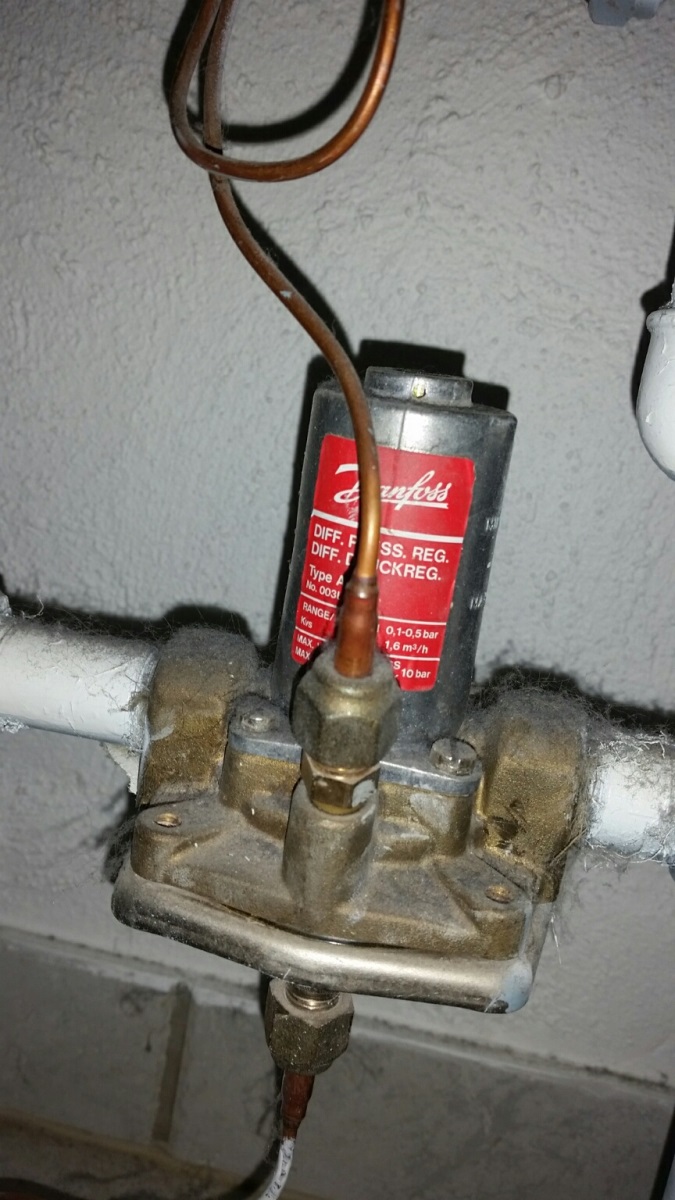

- Jeg har prøvet at "massere" differens ventilen fra toppen af, men den har meget kort gang.
Har vedhæftet lidt billeder så håber folk har en ide, da der jo er en del dage til man kan få fat på fagfolk :-)
Mvh Henrik

Fjernvarmevand er ikke beskidt som så Trykket afhænger af hvor du bor.
Du stiller temperaturen med den grå ventil.
Differensventilen er til trykket på radiatorerne.
Bernt
