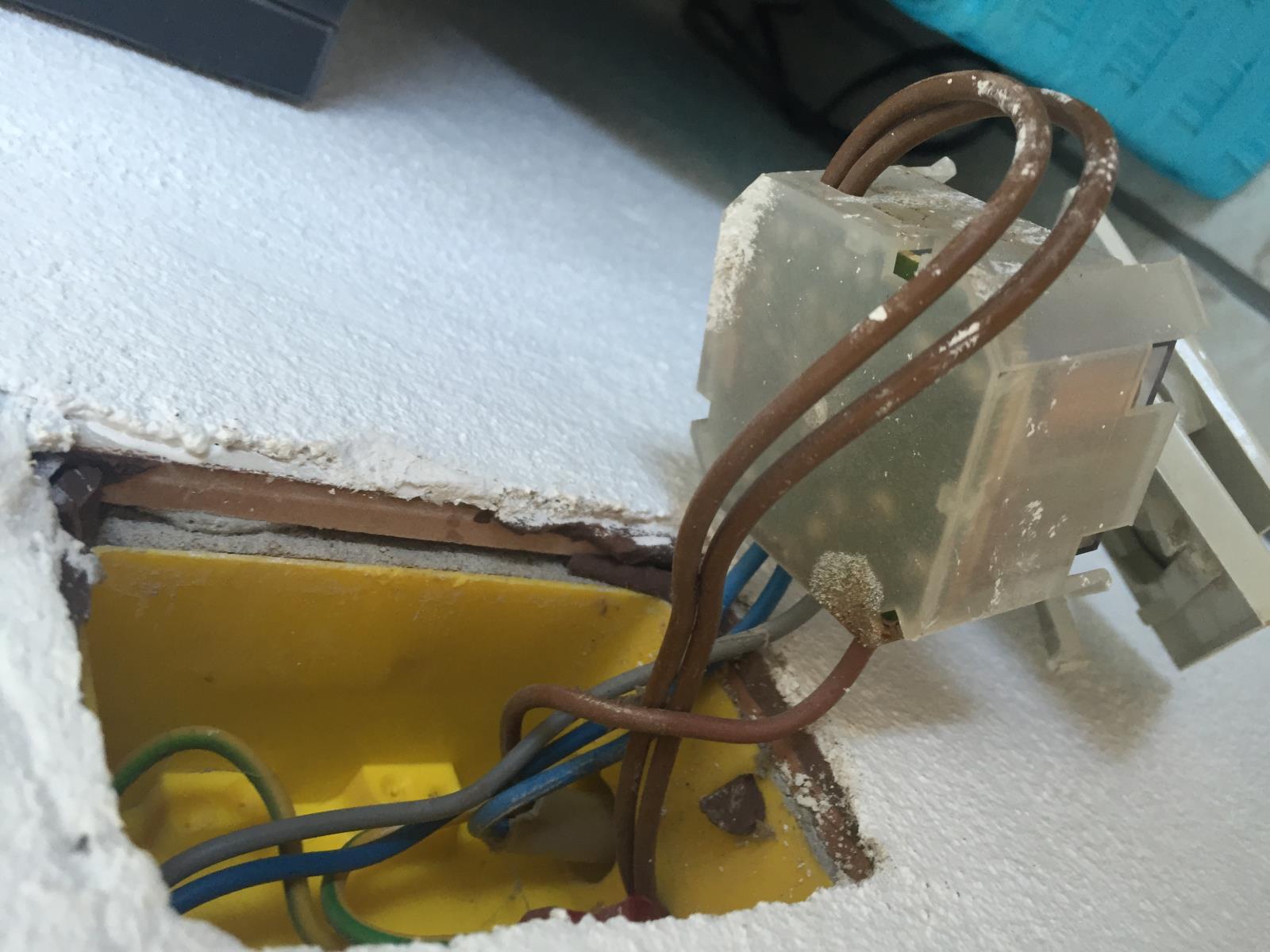

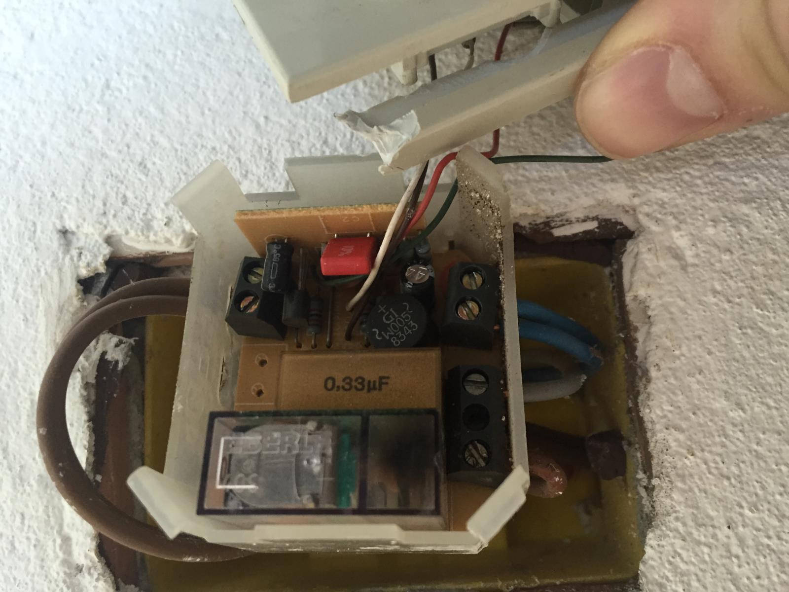

Jeg har en Nobö termostat til at reglurere mit EL gulvvarme på badeværelset, men nu er der sket det, at den ikke virker mere.
Jeg er meget i tvivl omkring hvilken termostat jeg kan udskifte den med, da det ikke ser ud til at den er monteret med en gulvføler.
Huset er fra 1986 og går udfra at termostaten har siddet der siden.
Den du har er tydeligvis med gulvføler, på billedet ses de 2 brune ledninger som er gulvføler. Du kan udskifte den med enhver anden gulvvarmetermostat. Du skal blot udskifte føleren også. Den sidder i et rør ind i betonen og kan sikkert trækkes ud.  Den nye skal så langt ind at man er sikker på at den føler gulvtemperaturen. Altså afstand ned til gulvet + mindst 20-25 cm
