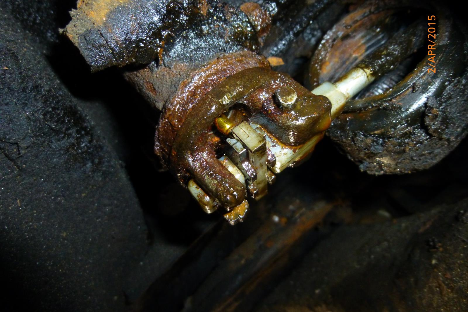

Efter omsider at have fået løsnet selve armen, kan jeg så konstatere at der er to "spidser" som tilsyneladende skal aktiveres af armen, når der kommer læs på bilen.
Hvordan er fremgangsmåden m.h.t. at få løsnet disse. De spidser skal de være fastgjort på armen. Vil helst undgå at afmontere ventilen.
M.v.h. E. N. Nielsen
Du skal have de to messing tappe til at kunne bevæge sig, rustløsner og masser af motion, armen skal også køre let.
Armen skal ikke sidde fast på messingtappene....
Men ellers på med en ny...

Mon ikke den kan erhverves for et par tudser, hvis du plager dig til lidt rabat hos Toyota.
Men prøv nu først at motionere og smøre den gamle.
