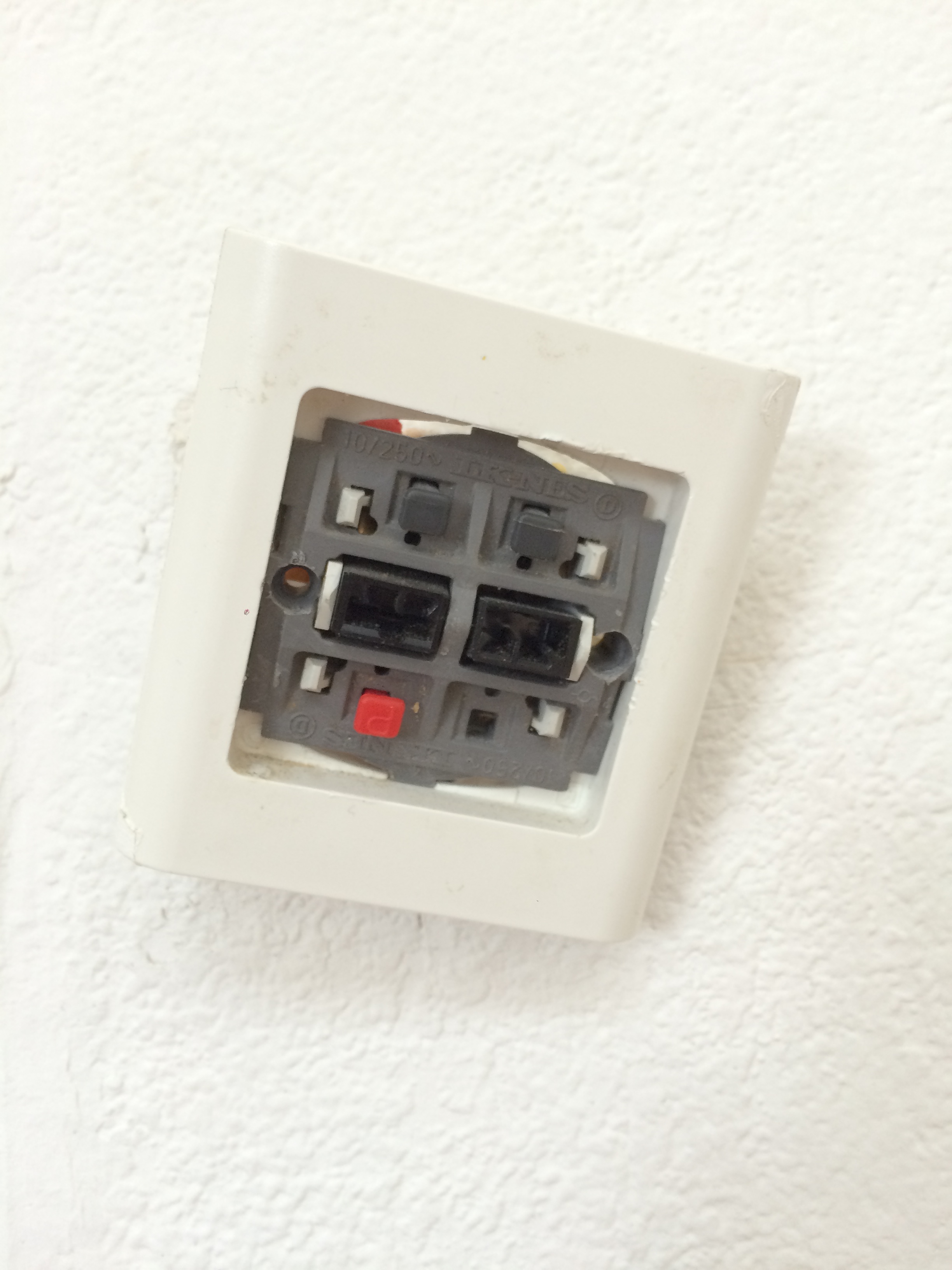

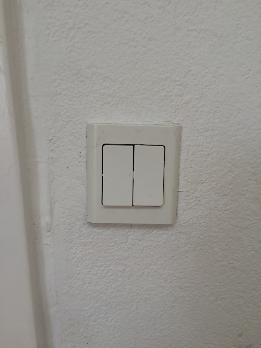

Jeg har vedhæftet 4 billeder af min stikkontakt, som har to afbrydere. Det jeg gerne vil opnå er at kunne dæmpe lyset, som sidder på den ene afbryder. Det jeg forestiller mig er noget i stil med:

Kontakt med to arbrydere

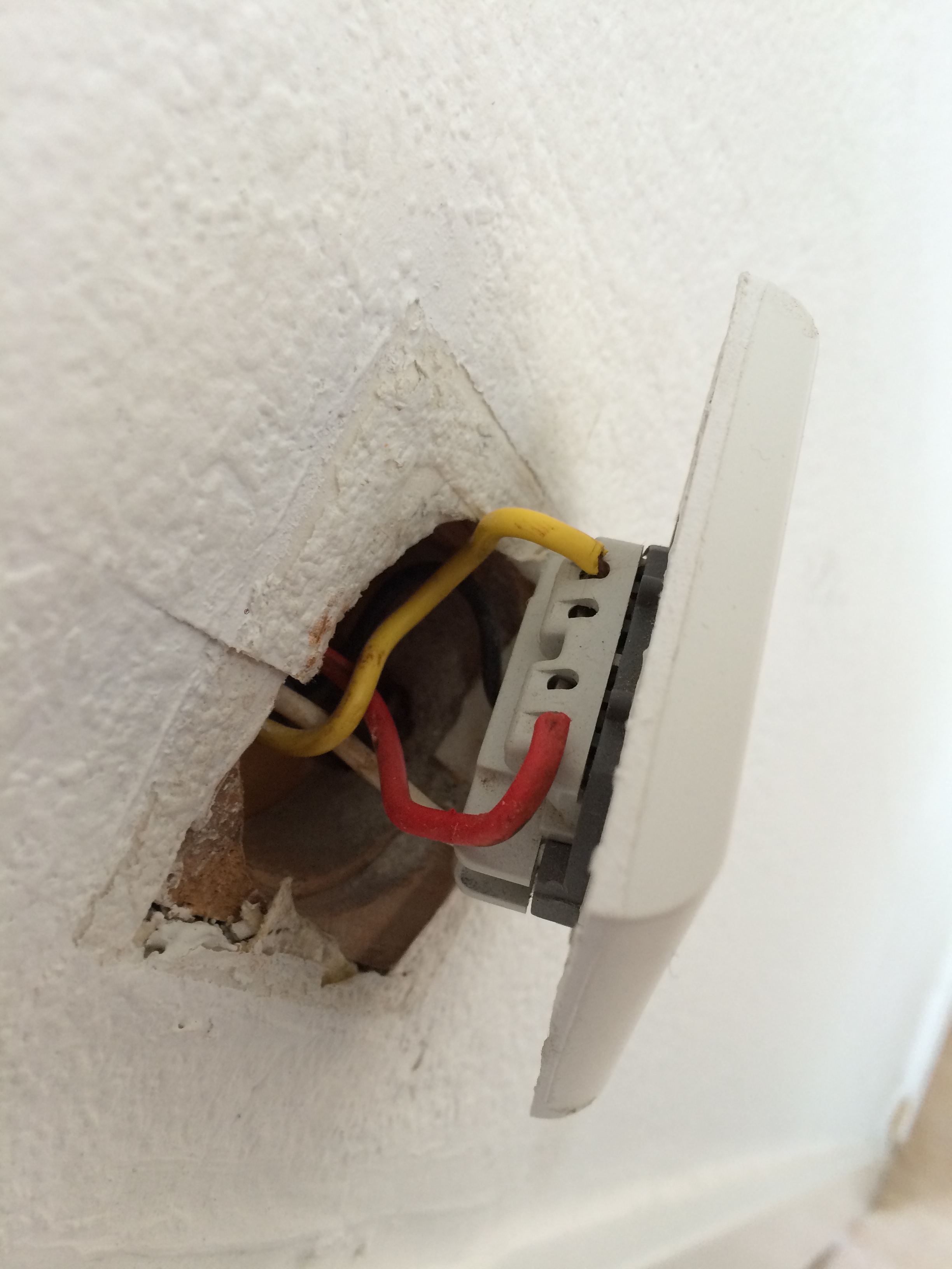

Jeg har vippet dækslerne af og skruet kontakten ud af væggen for at se hvad der gemte sig bagved

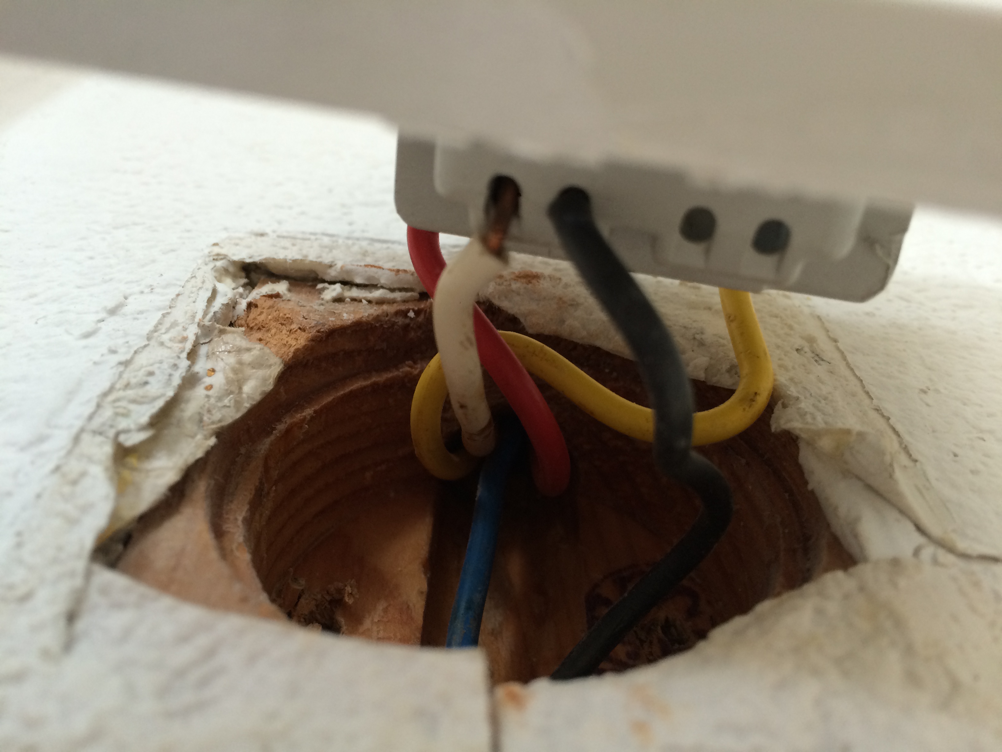

Nedefra
Oppefra
Umiddelbart kan du ikke sætte en dæmper på kun den ene af afbryderne i din kroneafbryder. Du skal have udvidet så du har 2, altså dobbelt så stor.
Det kan laves ved at placere en afbryder/lysdæmper ( det hedder afbryder, ikke stikkontakt - en stikkontakt er den med huller i som du kan sætte en stikprop i ) under den anden - det ser ud til at ledningerne kommer oppefra.
Og nej, det må du ikke lave selv - det er autoriseret arbejde.
Han vil hugge den gamle trædåse ud og sætte en dobbelt i i stedet. Er han lidt forsigtig behøver han ikke ødelægge din væg mere end det kan dækkes med rammen til afbryderne.
