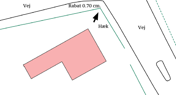

Vi bor på en hjørnegrund, der er igen fortorv, kun en græskant på ca, 70 cm, fra skel linje til vejbanen. Vores hus ligger 4.5 m fra vejbanen.

Vedhæfter grundplan ud mod vej.

For det første er det som du siger væsentlig at en støjskærm er meget høj for at det overhovedet hjælper.  Du kan indsende et beskrivelse og tegning til kommunen, så har de noget skriftlig og bliver nødt til at tage stilling.
Det er næsten helt sikker at de ikke accepterer det på grund af oversigtsforhold i hjørnet af grunden.
En meget bedre og billigere løsning er at montere støjdæmpende glas i vinduer. Det hjælper godt nok kun indendørs. Det kan være et lag forsats ruder inden for dine termoruder. De skal helst have en anden glastykkelse end dem der sidder nu.
Hvor meget bruger du det yderste hjørne? man kunne vel forestille sig at støjhegnet skar hjørnet og kom længere ind på grunden. Jeg tror ikke at man kan forlange mere end 3m udsyn fra hjørnet af vejen til begge sider.

Kovas@ Skal hegnet være effektivt for støj, "kan jeg læse mig frem til div. steder", - at det skal være så tæt på vejbanen som mulig. Men din mulighed har været overvejet. Hvor langt tilbage fra skel linjen ville du mene jeg må placere hegnet?

Hej Morten.
Prøv at se her http://kvf.dk/wp-content/uploads/2014/06/5_Oversigt.pdf der er nogle eksempler på oversigtslinier. så det kommer meget an på hvilken vej det er.

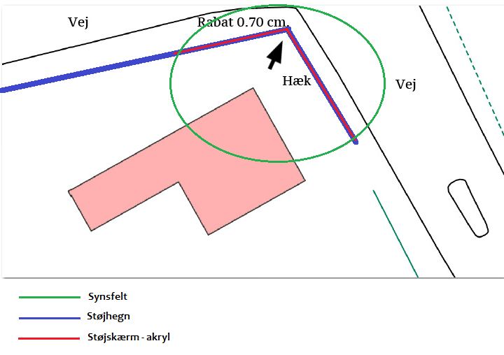

Hej.
Kunne du ikke sætte støjhegnet op til 180-200 cm, der hvor synsfeltet ikke er.
Der hvor synes feltet er sætte støjhegnet op til 80 cm de resterende 100-120 cm sættes en støjskærm op af akrylglas. Så kan bilisterne se igennem, som de skal og du får lukket af for støjen.
Hilsen Martin

Hej Covas.
Dit link gir svar på mit spørgsmål.
Når man læser på side 6,7 og 8 er forklaring om oversigtsforholdene, godt forklaret. Som jeg læser det, må jeg ikke placere et hegn i skel linjen der tager udsynet hvis man sidder (med øjnene) i 1 meters højde.
Nu har jeg fået lidt at gå ud efter. Jeg vil dog udarbejde en tegning, og sende til kommunen. Måske kan der gives dispensation for nogen af reglerne, for en støjhegn på 80 cm. højde kan ikke bruges til noget.
