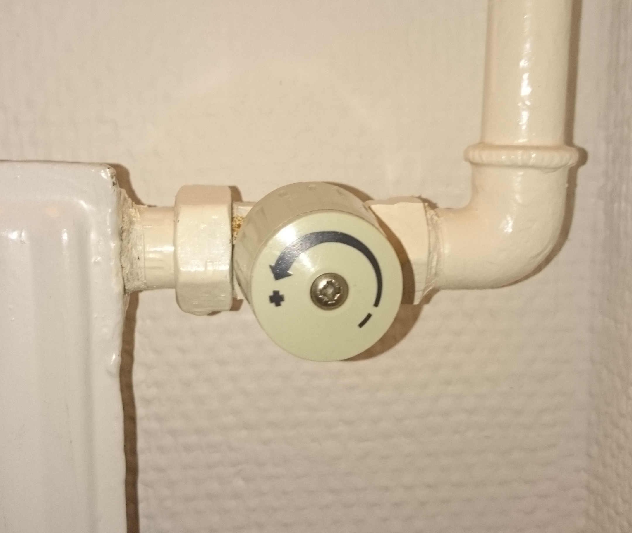

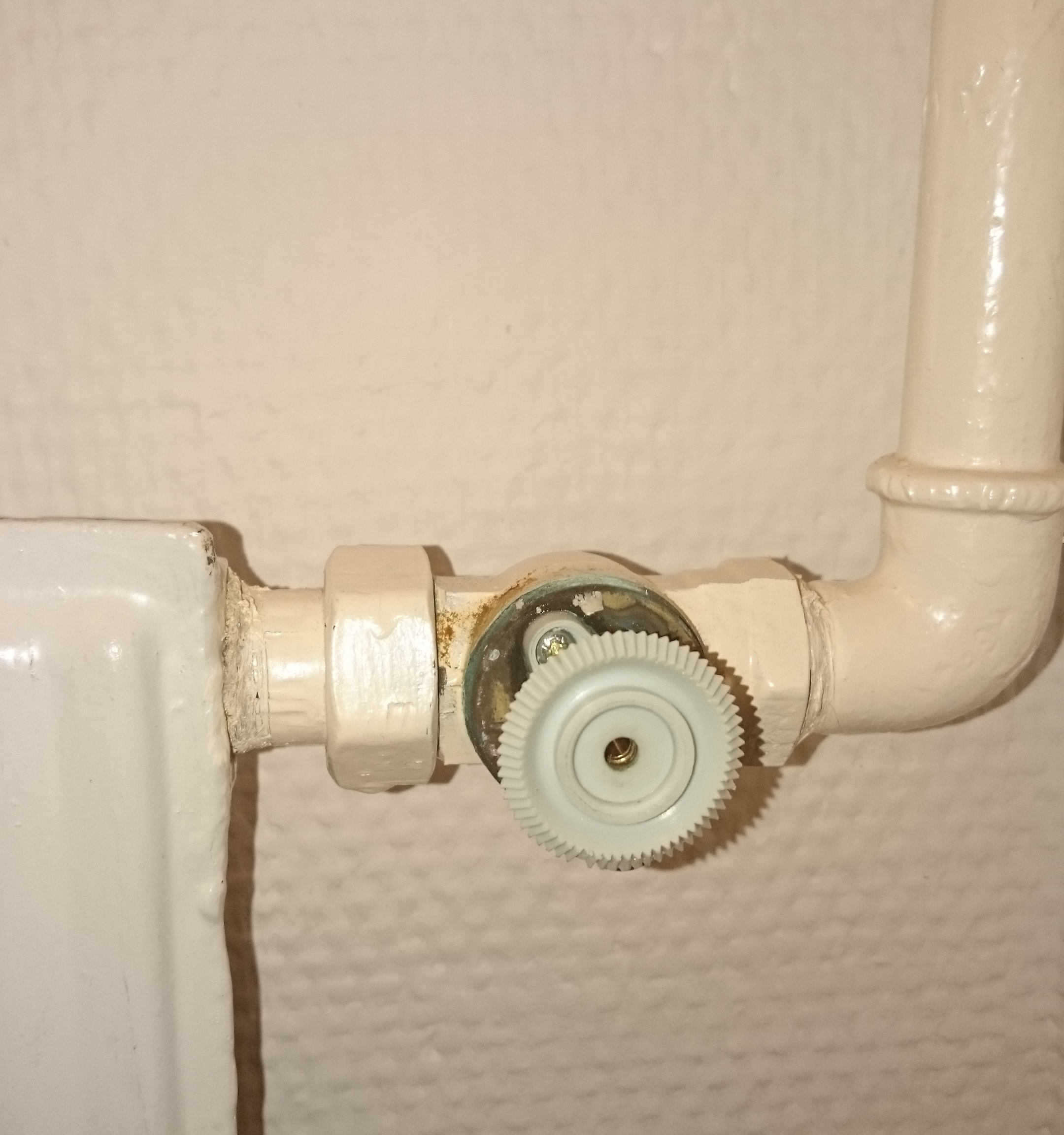

Jeg står i den situation, at jeg lige har opdaget vand under en af mine radiatorer. Det drypper fra ventilen, som er ret gammel.

Prøv at dæmpe panikken, det er ikke en katastrofe. Du sætter en skål under, og åbner for fjernvarmen igen. Så kan du se hvor galt det er. Det har sikkert dryppet nogen dage så lidt fra eller til gør ingen skade. På mandag / tirsdag kan du få fat på vvs firma.
Eller skålen under iaften og i  morgen  prøver du at spænde unionen lidt. Der vil sige sætte en nøgle / rørtang på den sekskantede møtrik og dreje den et lille nøk. Så bliver det måske tæt igen.
