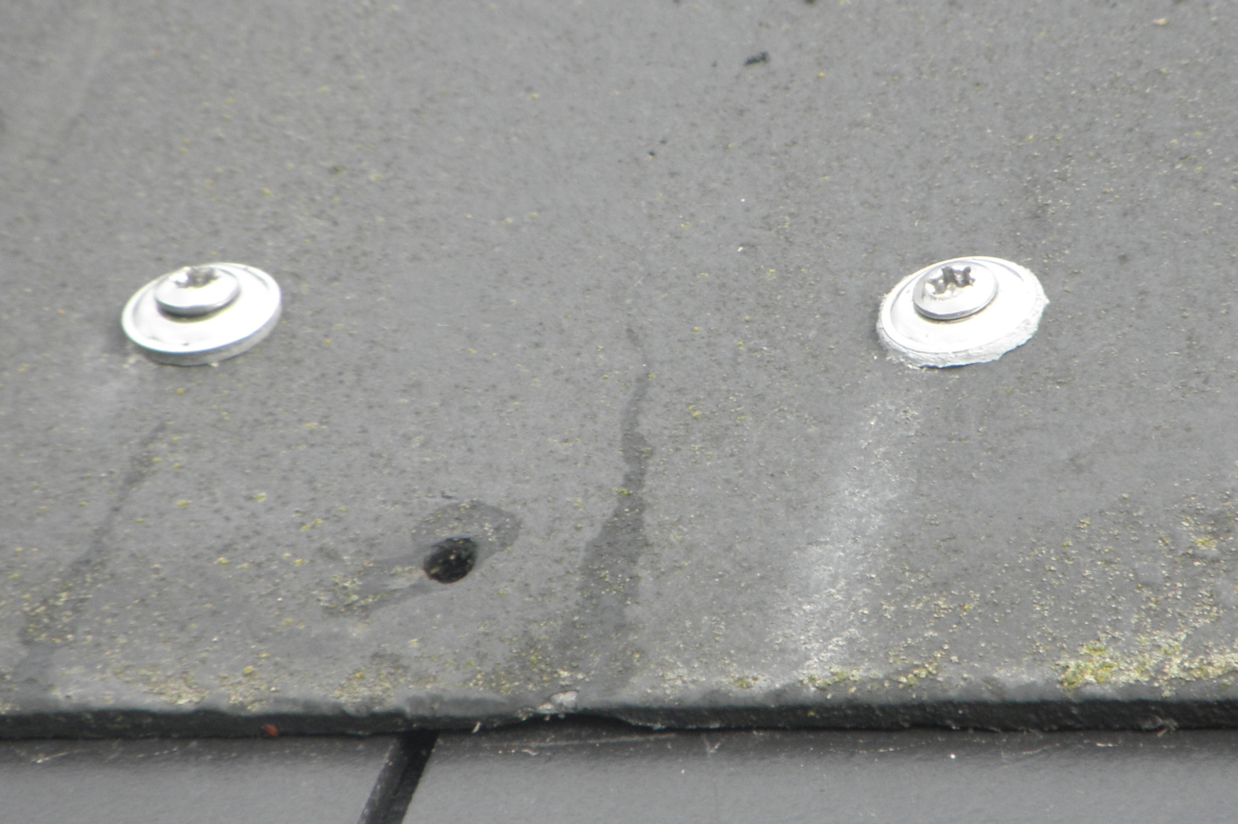

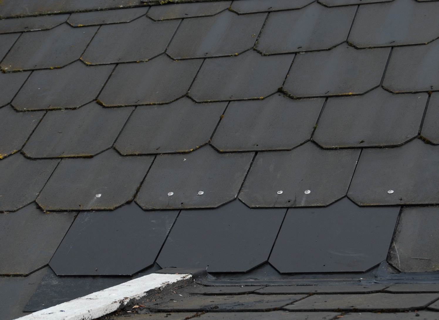

Med lidt forsinkelse grundet regn, blæst og børn. Så hermed to billeder.
Ser dette fornuftigt ud - er der tale om de rette skruer og skiver?
Tager er med høj rejsning dvs dér hvor skruerne sidder er taget meget stejlt
Tak for hjælpen
Vh og god påske, Silas
Jep, det ser fint ud, troede blyerstatningen sad længere nede, men det er helt som det skal være.
Der er også brugt rustfrie skruer med pakskiver under, så ser fint ud.
måske bare mig, men findes der ikke skruer som er sorte som til f.eks eternit tage, har altid undret mig at man bruger blanke skruer til sorte tage
Ja, men så er det jo ikke rustfrie.
Man kan selvfølgelig anvendes sorte lakerede skruer som til ståltage.
