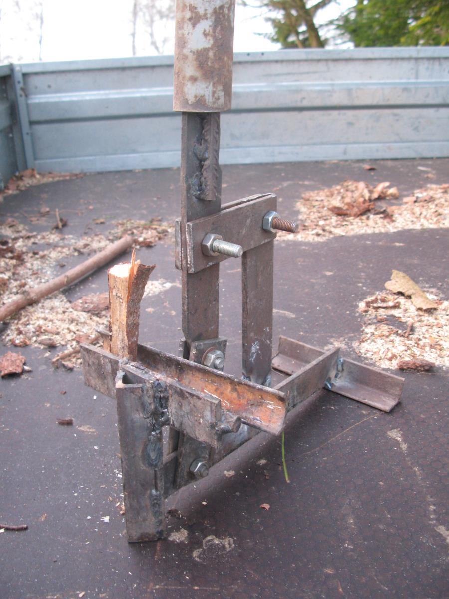

Så måtte jeg i værkstedet igen et par dage. Vi har så mange brombær, at de er ved at overtage matriklen. Jeg har ikke længere ryg til at grave dem op, så jeg var igen på youtube i nattetimerne til inspiration, og det lykkedes.
Her er så den nyeste frembringelse: En brombærhivert
Den har nu hevet en del på ca 15 - 20 mm tykkelse op, og det er fandeme dejligt at hive sådan en klump op når man mærker jorden give efter. Den kan godt finde på at skære dem over, men de fleste går efter planen.
Der kan nok arbejdes noget med de plader, der hiver planterne op, men det skal nok gå.

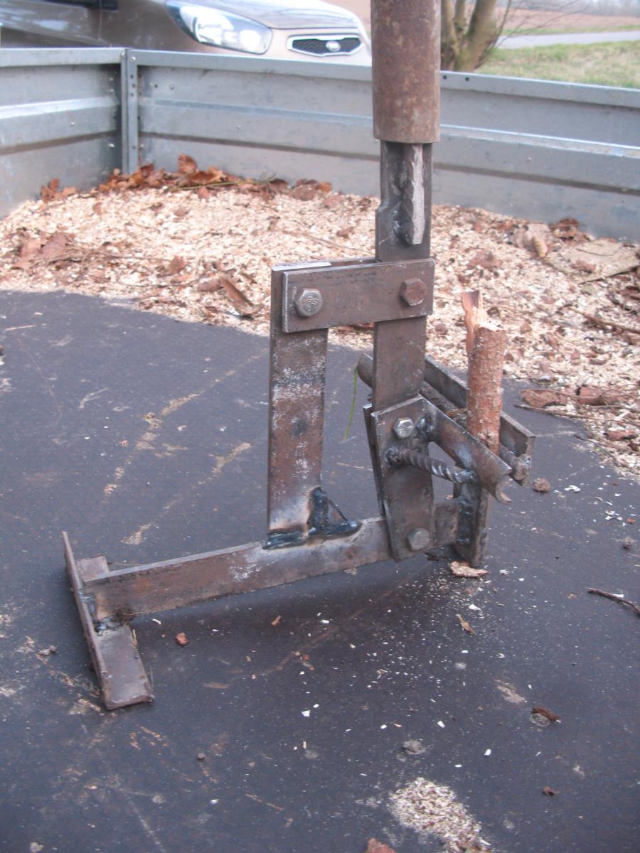

Ktm, Hvis jeg kan lave den, kan alle forstå den. På det første billede er det nok nemmest at se. Vinkeljernet til venstre er omdrejningspunkt ved 'hivning'. Røret, der stikker op opererer, fremad: kæber åbner, ind med stænglerne og træk tilbage, så to gange vægtstang, lukke kæber og trække op.
Og det går også fint med at trække rødder op, når bare de ikke knækker.

Som sagt skal kæberne laves lidt anderledes. Det jeg har i tankerne er små vinkeljern eller tentorstål i indgreb til at trække op. men det ved jeg i løbet af ugen

Den er bygget op på 100 mm mellem de bevægelige led og sat sammen med 10 mm bolte
