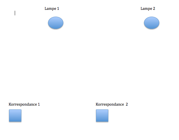

Hej, jeg er blevet helt blind i en korrespondance jeg skal have lavet, jeg skal have korrespondance 1 til at tænde lampe 1 og 2 og slukke på korrespondance 2 hvordan skal mit kabel træk være.
Billed viser hvordan det opsat
På forhånd tak

De kabler der skal bruges kan trækkes på mange måder. Det kommer an på hvad der er mest praktisk i forhold til placering i huset, og hvor du har din fase og nul tilgang.
Hvis vi kun ser på korrespondancen, og ikke på stikk. ved dem. Kunne man trække fra korresp. 1 til korres. 2 med et 3 leder kabel og 2 leder derfra op til lampe 2 og videre til lampe 1 med 2 leder. Hvis tilgang kommer ind i lampe 2. Men det vil sikkert være upraktisk, da der sikkert er døre imellem k1 og k2 , og det er lettere at trække på loftet.
Desuden skal der jordledning med, og måske fase ledning videre i huset.
Så lidt mere omkring hvad der er af muligheder, om kabler er trukket, om det er en gang o.s.v. ellers bliver det gætværk i blinde.
Og det er naturligvis en del af den faste installation som er autorisationskrævende arbejde.
Der er trukket 5 leder mellem alle delene, det mere hvordan de skal monteres i stik og korrespondance ?

Brun = fase  skal i begge korrospondancer ( ikke i P klemmen, som er rød ved fuga)
Sort = tændledning skal i begge korrospondancer (ikke i P klemmen, som er rød ved fuga) og så skal den være tændledning til begge lamper.
Hvid = korrospondance ledning Skal i begge korrospondancer (P klemme== den røde ved fuga )Skal samles i begge lampesteder uden at have forbindelse til andet.
Lysblå = Nul Skal i begge lamper og evt. stikk. ved korrosp.
gulgrøn Skal i jordleder i begge lamper og evt stikk. ved korrosp.
Se i øvrigt en af de andre aktive emner lige nu om korrespondance. Der har Pink henrik indsat et diagram. som viser både A og B korresp.
Den jeg forklarer her er B korresp.hvor man har fasen nede i begge afbrydere
