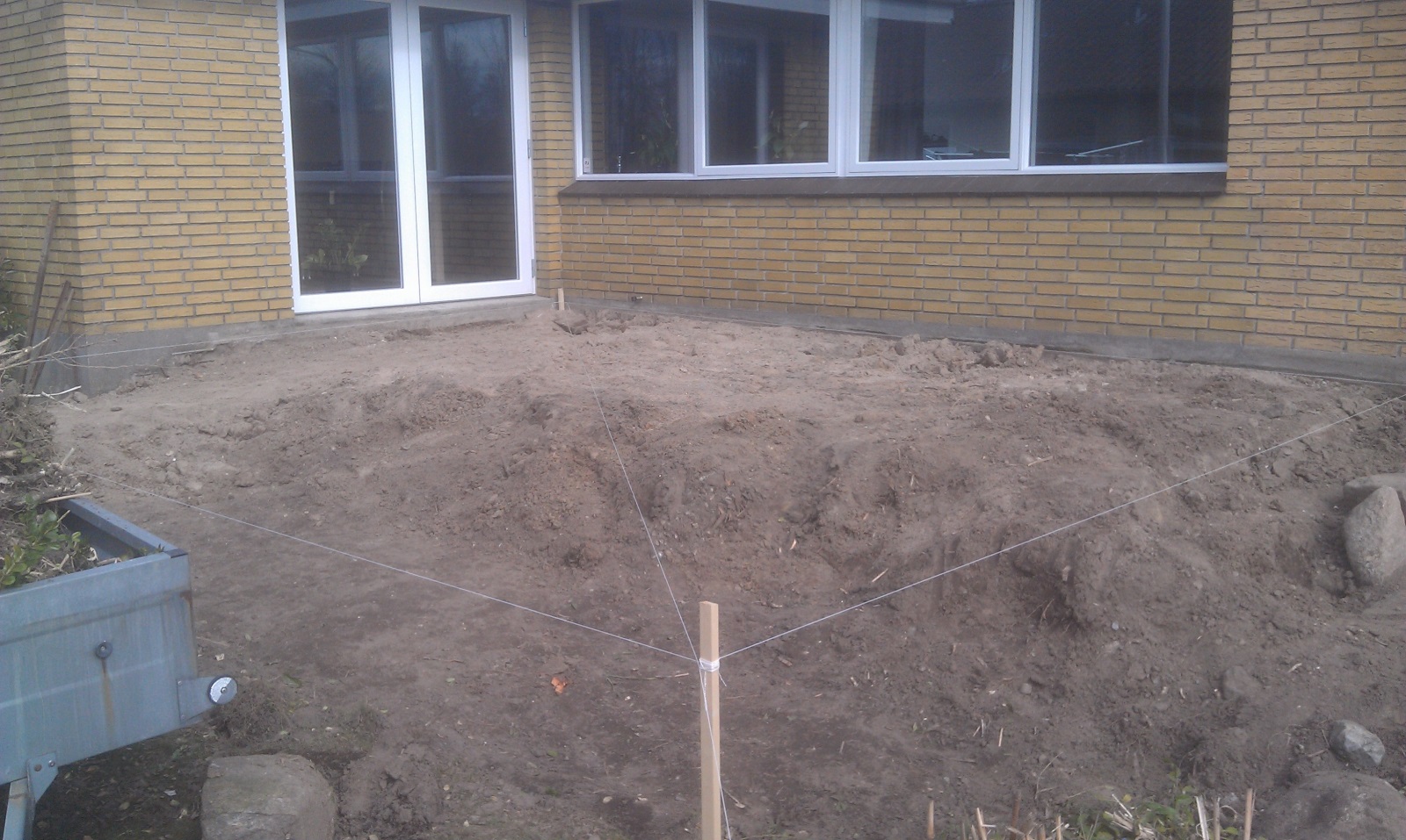

Tak for jeres tilbagemeldinger, nu er det gamle hegn væltet, bambusser gravet op og nu skal jeg den anden vej.
Dog er jeg lidt i 7 sind med faldet, det skal være mellem 10 og 20 promille, men da det er i hjørnet af huset skal det vel gå i 2 retninger, jeg syntes bare det ser enormt "skævt" ud, når jeg spænder snorene ud.
Lav-det-selv - Hvis du kan, ellers lad proffer om det.
Som I kan se ser det skævt ud under døren især. Jeg er klar over at jeg er meget langt oppe ad soklen, men det var der den gamle terrasse gik til.
