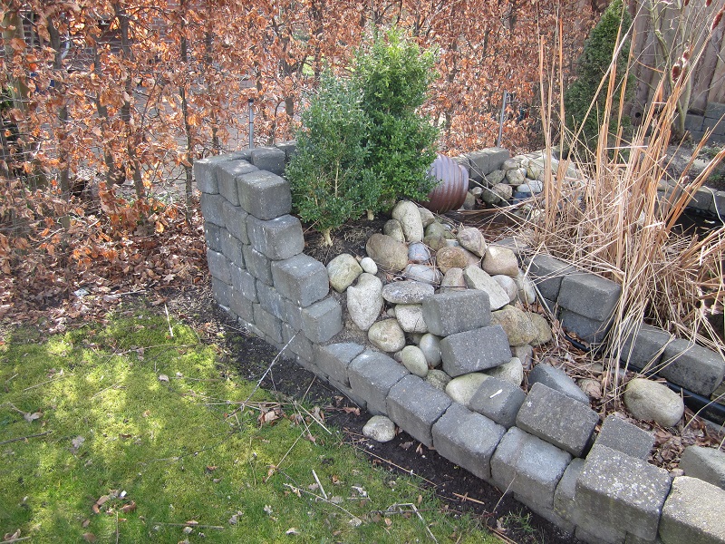

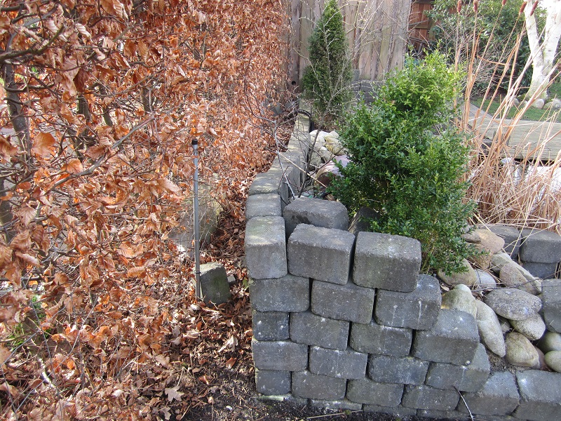

Sender lige et billede med på problemet
Billede af problemet

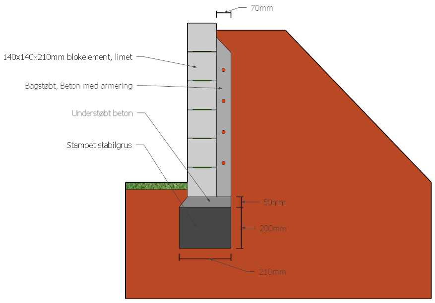

Det første problem, er nok at de ikke har fået lim imellem.. Så lim dem sammen med lip, og bagstøb med beton.. Vil du være helt sikker skal du grave en rende og fylde stabilgrus i hvorefter den første grundsten sættes i beton..

Hvad mener du med bagstøb med beton ?
Jeg tror, han mener det på denne her måde.
