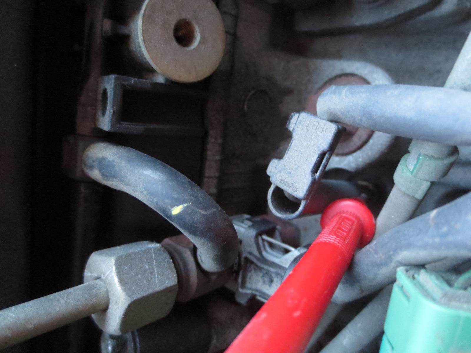

Jeg har fået målt bilen til fejl på gløderør af værkstedet men ikke fået skiftet noget, De skiftede batteriet i stedet (???)
Fejl :
1. Den starter 3 gang og enkelte gange ikke.
2. Den stopper motoren under kørsel.

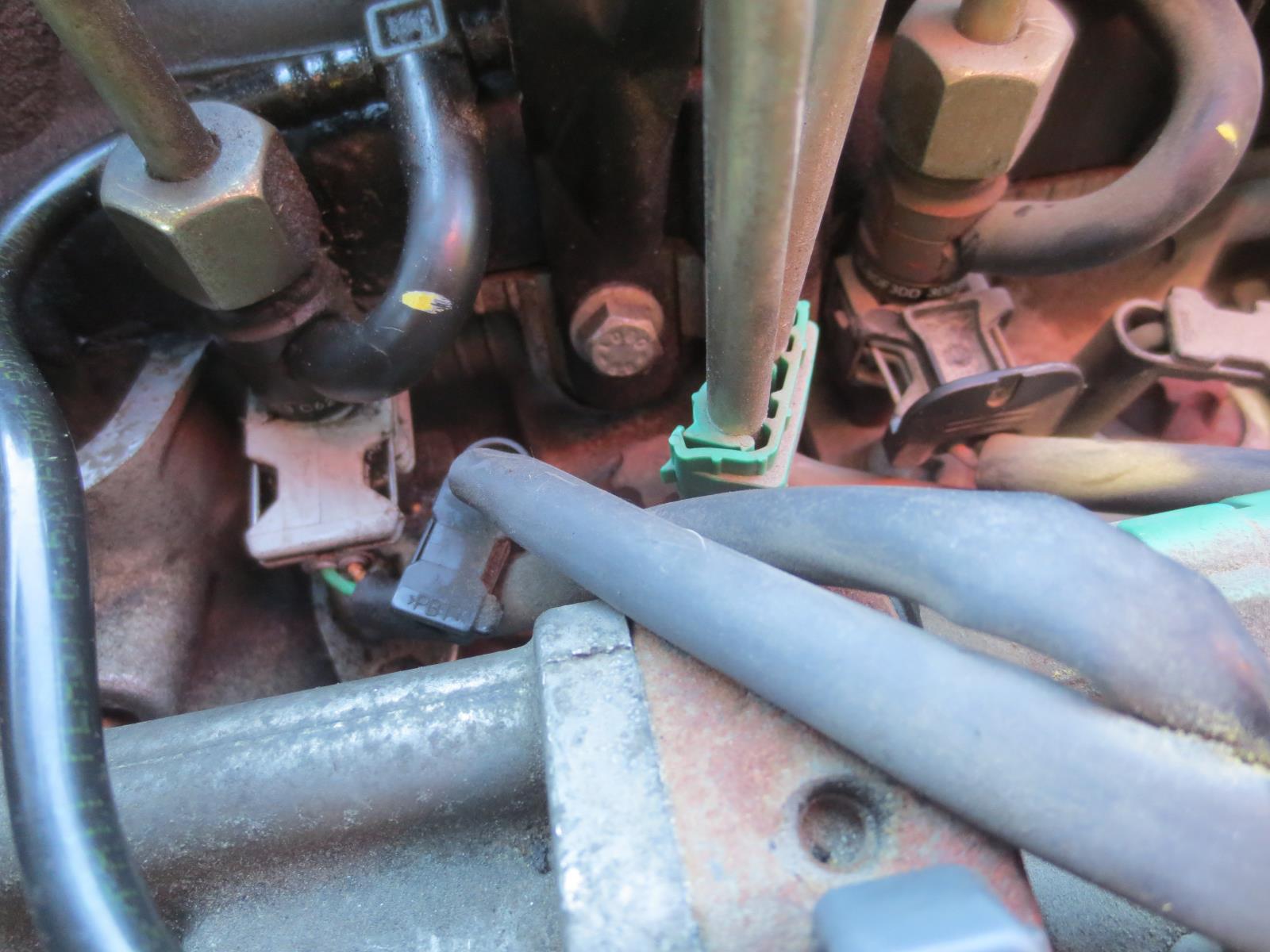

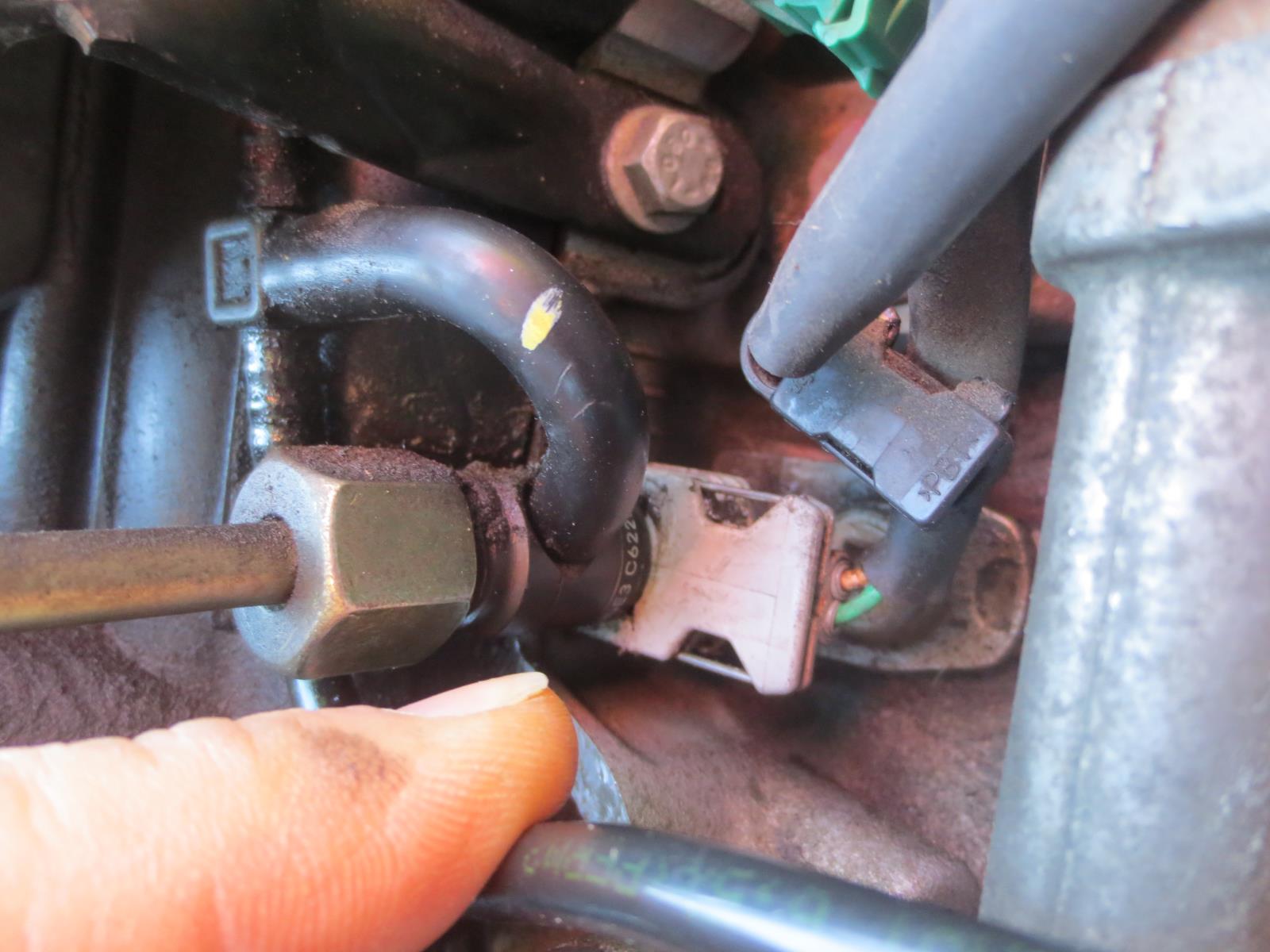

Nu har jeg fundet gløderør i bilen og købt nye, jeg kommer ikke videre:
1. Hvordan tager jeg strømmen fra gløderørene ?

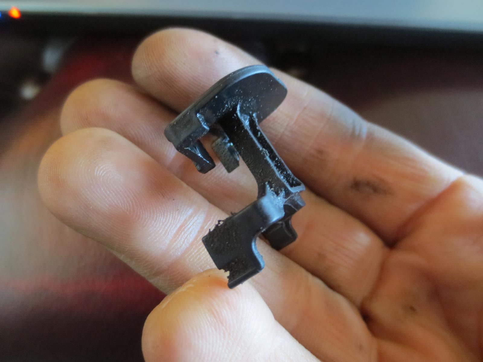

2. Det ene gløderør sidder tæt på olie låget og er beskidt det er nu renset men jeg kan stadig ikke afmontere strømkabel . forstår ikke systemet, der sidder en plastic clips.

FINGRENE VÆK - det er IKKE gløderørene du har på billederne men Disel dyserne og pas MEGET på de clips du har fjernet en af de er dyre så skynd dig at montere den igen - gløderørene sidder med en ledning i toppen MEN på PSA motorer er de tilbøjelige til at tære fast og så knækker de nede i topstykket når man forsøger at udskifte dem - gør de det skal toppen af og stumpen fræses ud med specialværktøj så hvis du ikke er ret erfaren mekanikker så bør du ikke selv gå i gang med den opgave men overlade den til et værksted som vil påtage sig opgaven
Hilsen Polobjørn
"AUTOELEKTRIKEREN"
Mange tak for det svar, så det var altså ikke gløderør jeg havde fat i der. Jeg tror at jeg har fundet de gløderør men de er for vanskelige at få fat i for mig vil jeg tro, det sidder langt nede og er vanskelig at få fat i.
Bornholm er et dejligt sted.
igen
ALT der har med dyserne at gøre på Commonrail biler som din er  NO - GO  NIX  PILLE
fordi den miondste smule snavs eller urenhed vil ødelægge dysens funktion - hvis rør afmonteres skal dysen proppes af omgående !!  dyserne tåler  IKKE  at tørre ud som de vil gøre hvis du afmonterer dem så skal de opbevares i diselolie for ikke at tage skade  !!  så hvis du er "hobby" mekanikker så er det  FINGRENE VÆK  eller græd og betal !!
så for din egen skyld  nix pille
hilsner polobjørn
"AUTOELEKTRIKEREN"
