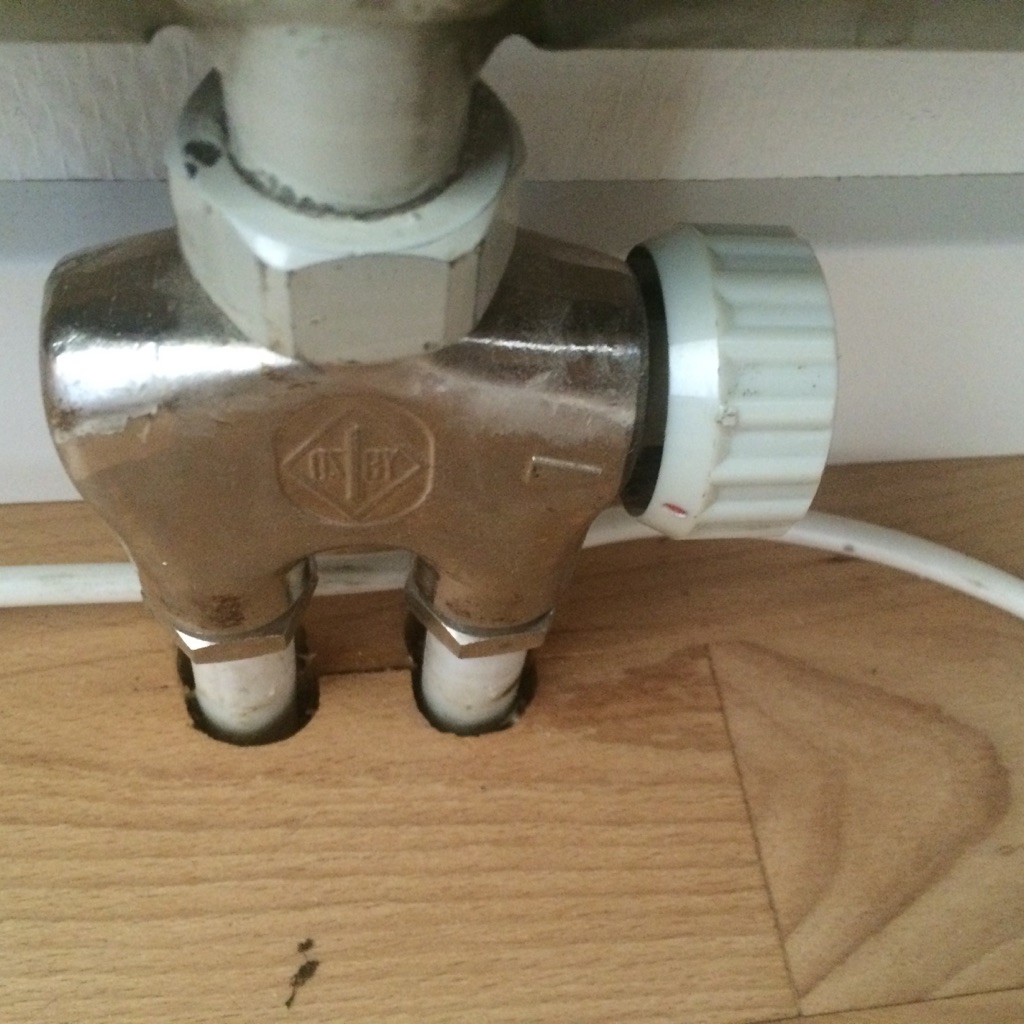

Hej, har lige købt et hus med nogle gamle radiatore. Jeg ville hører om nogen ved om det er muligt at udskifte til nogle nye termostater.
det er lidt svært at se hvad det er for en termostat du har nu
, kan du tage et billede lidt tættere på der viser termostat og ventil
Det ligner en radiatortype jeg har set før - den er opbygget af små rør bag på radiatorpladen.
Jeg er bange for at det bliver ret bekosteligt, da fremløb og retur sidder så utradtionelt. Jeg har nemlig aldrig hørt om en speciel termostat der passer på denne ret sjældne radiatortype.
Måske kan man fange fremløbet til radiatoren et andet sted - f.eks i en krybekælder, og her monterer en termostat med fjernføler og fjernbetjening der sidder i lokalet?
Google er din ven:
http://www.privatgrossisten.dk/shop/ta-renovett-undermonteret-17177p.html
http://www.privatgrossisten.dk/shop/ta-tour-a-314c1.html
Prøv at kigge på disse eller ring til TA control så tror jeg de kan hjælpe.
God fornøjelse med projektet
Bjarne
Tak Bjarne. Ser ud til det er noget i den stil der skal bruges.
