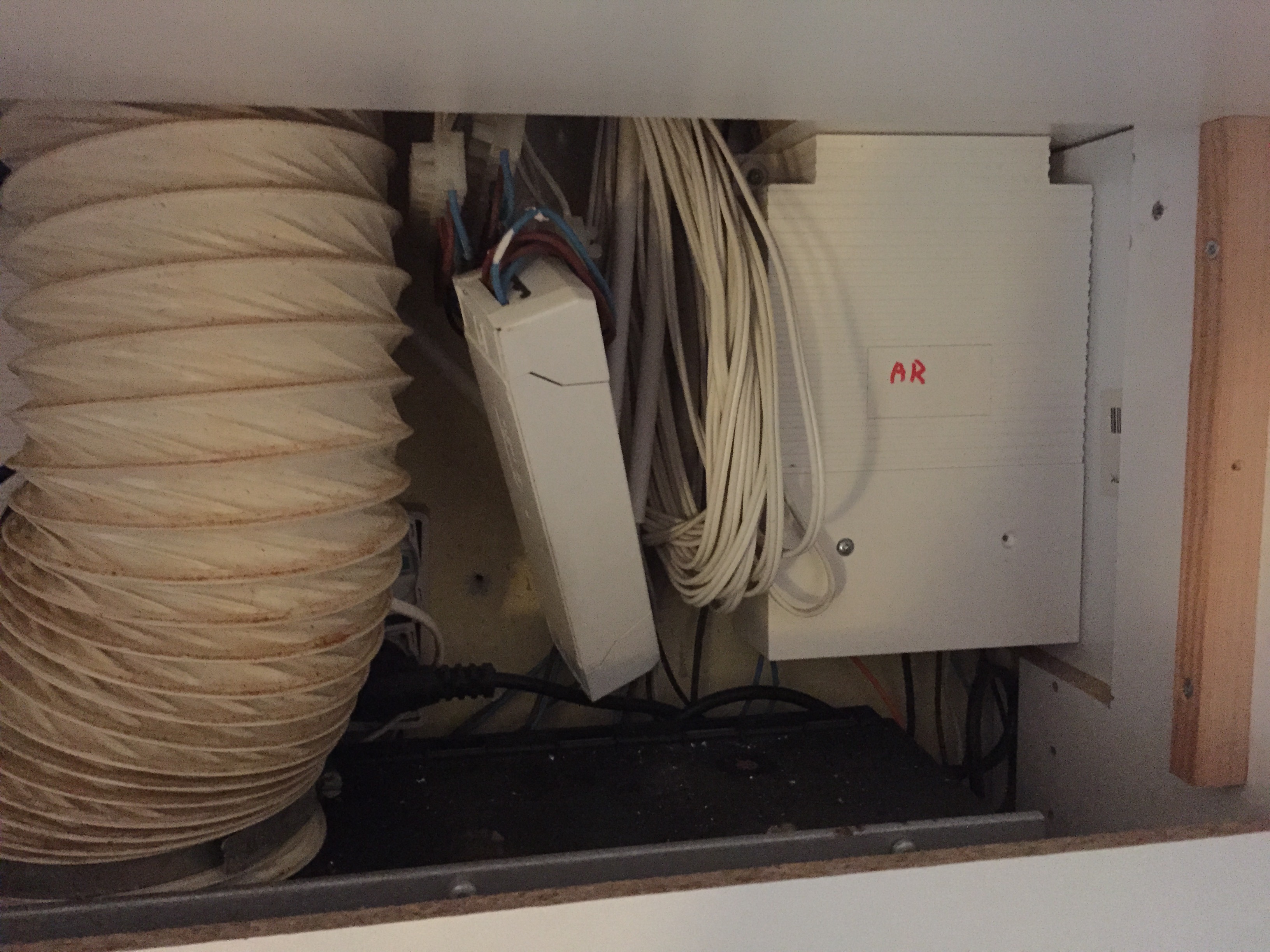

I køkkent har vi en hel stribe 12v indbygningsspots G4 stifter der pludselig ikke ville tænde mere.
I samme kontakt tænder strømmen til 220V pendler som hænger over vasken, og disse tænder stadig. Jeg formoder at det er trafoen der er stået af? Er der nogen måde at påvise dette på?
Jeg uploader foto af trafoen der sidder i emhætteskabet. Kan nogen "se" på billedet hvad det er for en type, evt. om det er "noget skrammel" som jeg ligeså godt kan skifte ud til noget smartere / bedre? Jeg tror installationen er ca. 10 år gammel? Hvor længe holder sådan en trafo normalt?!

OK, men nu ser jeg at min trafo ligner denne til forveksling:

...og hvad er det egentlig jeg har hængende i midten af billedet? Det ligner jo faktisk også en trafo, gør det ikke?
Det er da kun den der er midt i billedet der er en "trafo" Du skal bare bestille en der mindst går til 150W
Det er da også en trafo den til højre. Se link længere oppe. Det jeg ikke forstår er at den ude til højre (Noratel) er så dyr, når trafoer generelt ellers ser ud til at koste 2-300 kr.
Edit: Jeg ser at det er en jernkerne trafo.... Nogen præferencer?
Den ene sidder nok til at lave 12v til belysning i emhhætte. Den dyre går op til 300W og det er for meget til denne opgave. Yderligere skifter du måske ud til LED senere. Så i stedet for 150W sammenlagt bliver det måske 30W sammenlagt.
