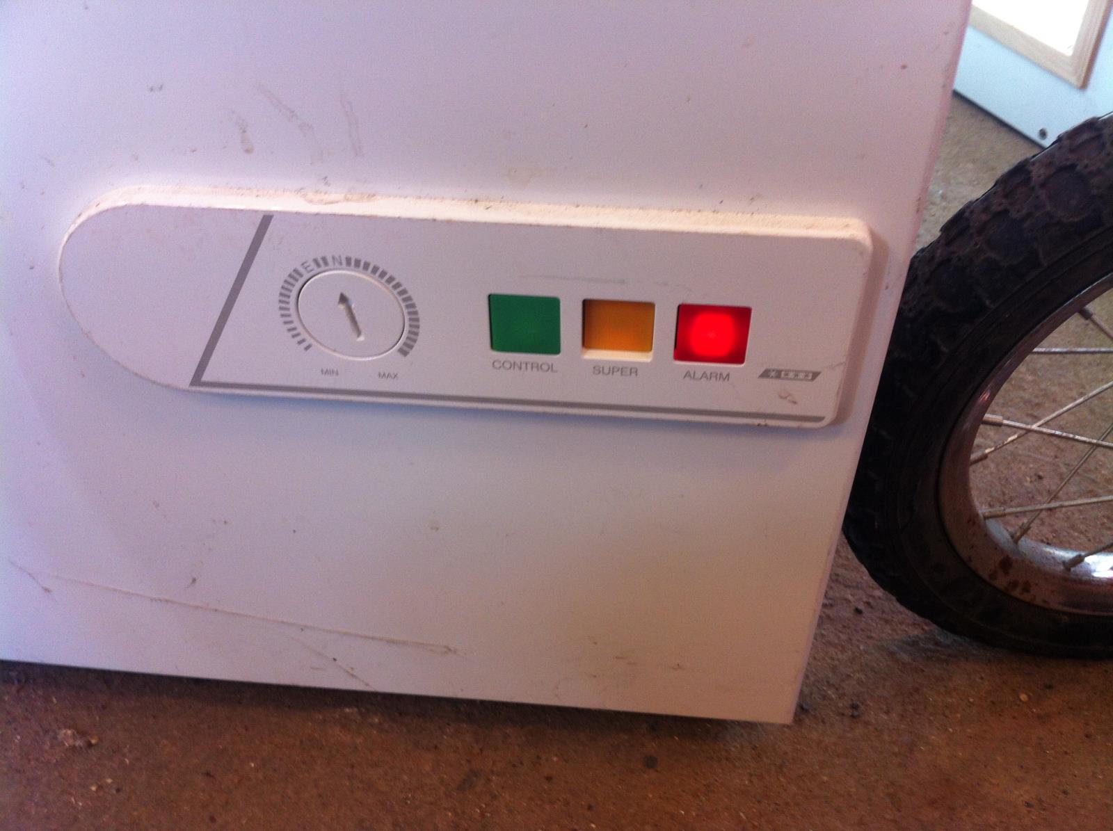

Vi har lige fået en brugt boks da vores den gamle var for lille, da vi fik den kunne den sagtens fryse -18 grader men nu her kan jeg ikke få den til at fryse mere end - 7-8 grader, jeg har prøvet at tage alt kød ud igen og sat den til men den kommer ikke længere ned end de - 7-8 grader.
Der er desværre ikke nogle knapper at trykke på, det eneste jeg kan er at dreje på max og minimum, når jeg sætter den til lyser den røde lampe med alarm, men ved ikke om det skyldes at den ikke er kold nok eller om det skyldes en fejl på den nu her, har prøvet med og uden den super nedkøling slået til men uden held.

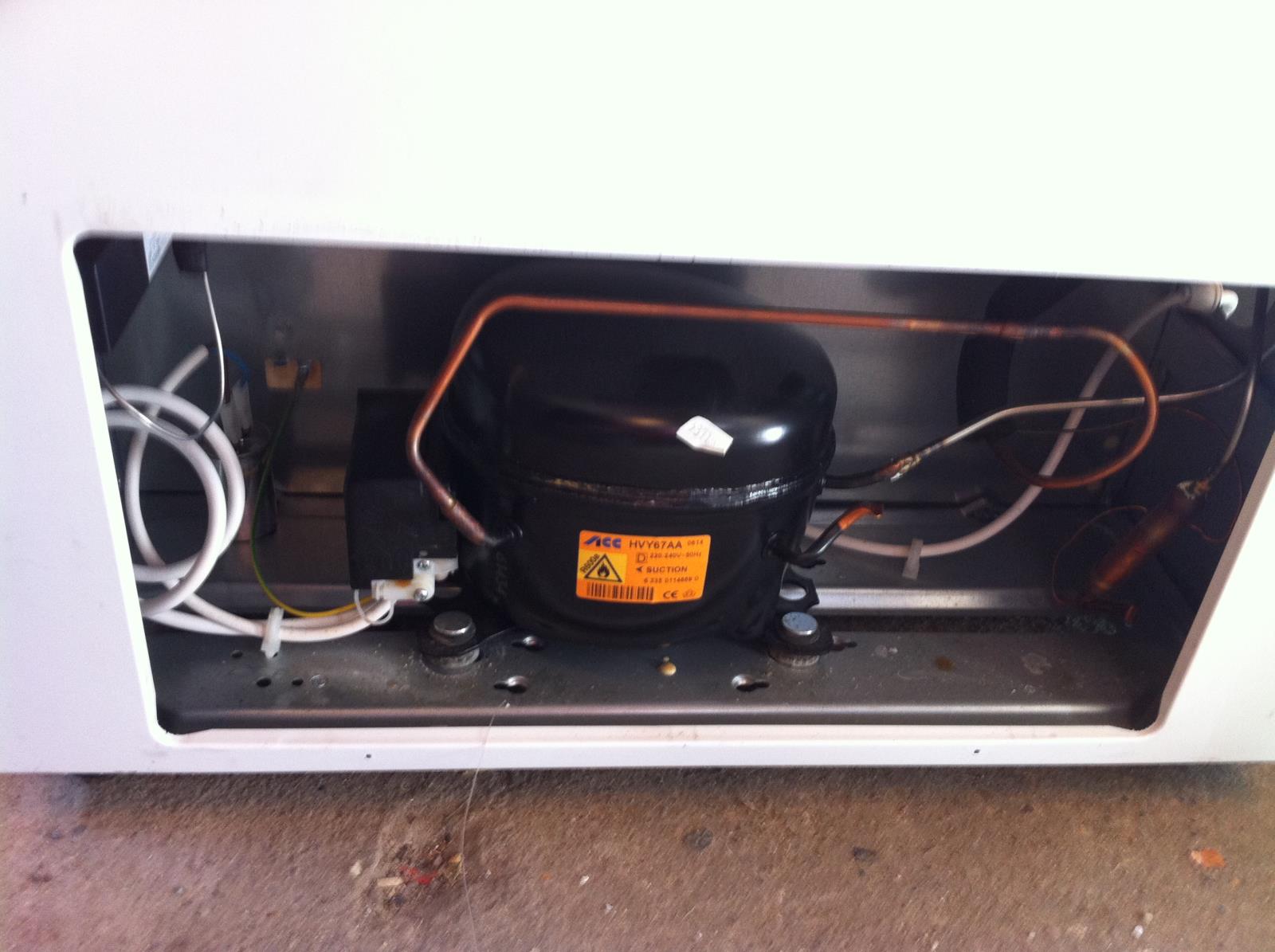

Det lyder som om den mangler kølemiddel, ofte kan de bedre svare sig at købe en ny fryser, end at få lækage testet, evt, rep. utætheder, og fyldt ny væske på-
Er det væske den mangler, køre kompressoren ofte konstant.
Starter og stopper den med jævne mellemrum, er det termostaten der er defekt, (hvis du selv skifter den, kan det sikkert godt betale sig)

Glemte at tilføje at kompressoren kører i kort tid, stopper så og starter lidt efter igen og kører så lidt og sopper igen osv.
