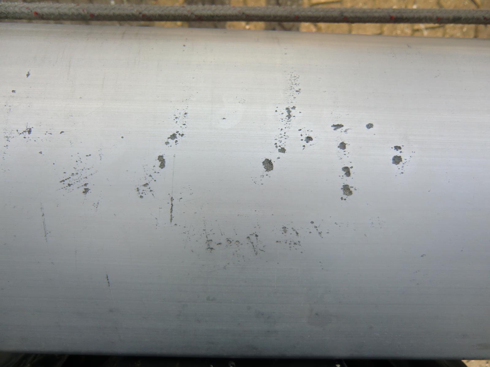

Grubetæring i aluminiumsmast
På min eloxerede aluminiumsmast på min båd har jeg fået mange små korrosionshuller 0,5-3 mm bredde og 0,5- 1,0 mm dybe i et begrænset område af masten (15x10 cm). Jeg ønsker at standse korrosionen så masten ikke svækkes. Hvad hæfter på aluminium? Kan jeg bruge Kemisk Metal, Marin Epoxy eller et andet produkt? Og efterfølgende male ovenpå spartlingen? Jeg har talt med John Mast, der mente, at dette ville gøre skaden værre og rådede mig til blot at give masten noget mastepleje. Godt råd modtages med glæde.

Det kunne lyde som om din båd har opbrugt sine offer-anoder, og at din alu-mast er næste led i spændingsrækken af metallerne på din båd.
Så jeg ville få kontrolleret dine offer anoder, og hvis vi snakker om en glasfiber båd, så skal der noget elektrisk forbinding mellem dine metal-dele, så det kun er det metalman ønsker skal tærre, der tærres væk.
Tak for interessant svar. Det er en glasfiberbåd - 38 fod - 17 meter lang mast, som jeg har købt sidste år. Grubetæringerne befinder sig ca midt på masten. Jeg er i gang med at skifte offer anoder på sejldrev og motorblok og måske kan jeg foretage en måling af, om masten er udsat. Men hvordan repareres skaden, så den ikke øges på grund af vind, vejr og saltvand?

Jeg ville lytte til rådet fra John-mast, de er specialister på området..
Men når der er tæring midt på masten, har der så ikke været monteret noget der, dækslys eller andet? Ofte er det i samlinger, der opstår tæringer.
Jeg tror masten har ligget op ad et rustfrit beslag eller nogle wire i dens tidligere liv. Jeg har taget et billede som jeg
vedhæfter
Tænksom
Jeg tror det råd du fik fra mastespecialisten er det bedste og det enkleste.
Hold det rent, og giv det beskyttelse - med voks eller mastepleje, som vel også bare er voks.
Så kan du også bedst se, HVOR store hullerne er - og vurdere om det er kritisk.
Jeg synes at det ser ud som om, at der er slået / slidt huller i eloxeringen på et mindre område - der kan være at faldet (måske med en sjækel på) har stået og slasket op ad masten - det slider og det støjer og generer alle andre i havnen når der er vind - det er en dårlig skik. Faldene og alle andre ting bør spændes ud til siden hver gang. For mastens skyld, og for "bådnaboernes" skyld.
Lige en kommentar om galvanisk tæring :
Galvanisk tæring sker mellem to forskellige metaller som rører ved hinanden, OG SOM OGSÅ begge to er i saltvand eller smurt ind i noget andet som er saltholdigt gammelt snavs, som kan lede lidt elektrisk strøm ved overfladen.
Masten er ikke nede i vandet - så der sker ikke galvanisk tæring mellem masten og noget af undervandsskroget. Tæring på masten kan ikke have noget med undervandsskroget at gøre.
Men der kan dog sagtens komme galvanisk tæring mellem et rustfrit beslag på masten og aluminium i masten - der ligger jo ofte noget saltholdigt og fugtigt snavs i kanterne mellem beslaget og masten. SÅ kan der ske galvanisk tæring. Jeg tror at det er det, som ødelægger flest alu-master. De knækker på et tidspunkt, fordi der er tæring mellem salingshornbeslag og Aluminium for eksempel.
MVH A.
Jeg tror jeg følger John Mast's råd og giver masten 1 gang mastepleje nu og 1 gang til i løbet af sommeren. Til forår 2016 kan jeg så tage et nyt billede og se om tæringerne er blevet værre.
