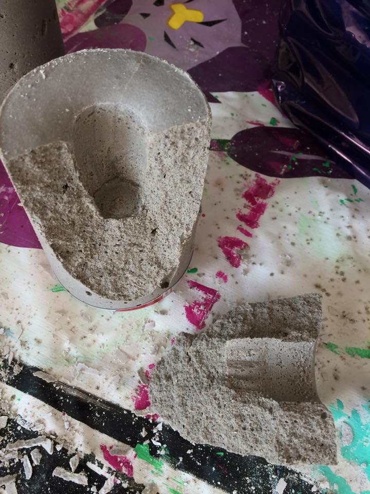

Jeg er igang med at lave lysestager, men nogle af dem flækker bare som den på billedet.. Hvordan kan det mon være? for lidt vand, for mege vand?? )
Flækker de inden du får støbedorn ud af dem ?
Hvis den er lavet af træ udvider denne sig måske lidt ved fugt. Og beton svinder lidt når det hærder, så vil det også flække.
Så din støbedorn skal ud på et meget tidlig tidspunkt.
Jeg kender problemet fra polyester beton støberi. Når man støber grisekrybber skal formen åbnes, tidlig. Så kan krybben få lov at svinde uden at den ødelægges af formen.
