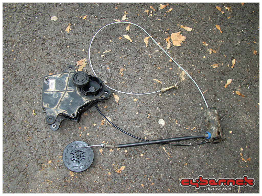

Har en peoguet hvor reservehjul ophæng er gået i stykker, jeg har skilt det ad og det er stålwire der gået i kludder så jeg skal bruge et nyt.
Nogen der ved hvor man kan få sådan en wire??

Har prøvet men da det er et kendt og udbredt problem er det svært at finde nogen brugt som også virker.
Derfor tanken om man kunne finde wire og nøjes med at skifte den, et nyt ophæng koster 1500kr

Da wiren har specielle krympe afslutninger i enderne, skal du enten til en specialiseret wire forhandler, for der er en lille chanche for de har krympe-værktøjet + afslutningerne der skal til.
Ellers er dit bedste bud en auto-ophugger, måske T. Hansen/biltema/krøyer auto har dem, og ellers er der "kun det sure æble" og gå til en pegeout forhandler.

Ja ok.   Tag resterne med ned til et sted hvor man sælger udstyr til skibe. Der har de normalt både tynd wire og wireklemmer du kan brige til og lave et par øjer. Der skal normalt bruges en speciel tang til det men det kan vist gøres med en vandpumpetang. Måske de har en tang du kan/må låne til og lave øjer på stedet ???
Kan en klemme ikke være der, kan du også lave øjer med en spansk takling, det kræver så man har et godt håndelag og en smule hår på brystet.

Prøv hos en forhandler af reservedele til landbrugsmaskiner de har normalt både vire og låseemner.
Hvad med en god snor?
Har lige prøvet det samme selvom det ser noget smadret ud så kan man rulle det op igen også virker det igen perfekt. Det der sker er at den falder på en måde hvis får drejet en forkert omgang.
