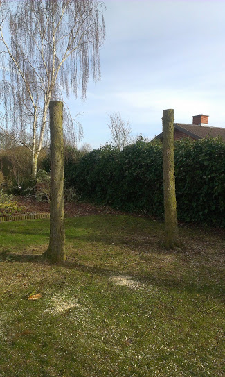

Hvis du har kædesav, er det ikke så svært at lave et V snit i toppen af hvert af træerne, og så runde det lidt, så du kan få en rund overlægger til at ligge rimeligt stabilt.
Så et par gedine huller i, og nogle gode lange franske skruer med nogle store skiver, så falder den ikke ned i stille vejr
Men den ide med hullerne Lars On kommer med, ville være den optimale, fordi det vil se stjerne godt ud. Ikke mindst hvis du så oven i købet spidser stødene, så regnvand ikke så let kommer til at stå og "sjoppe"
