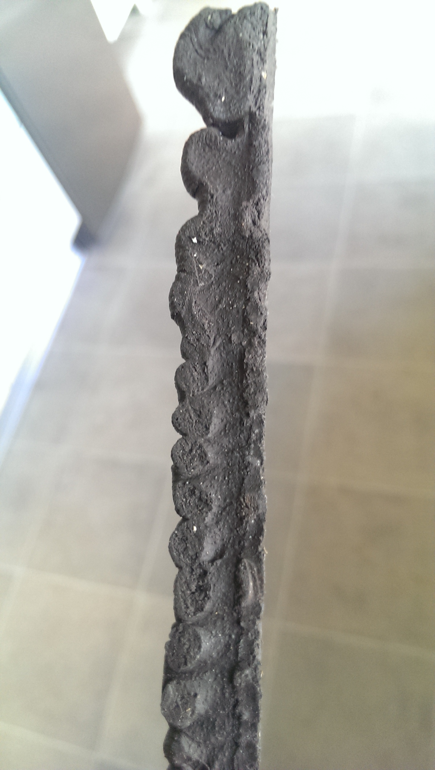

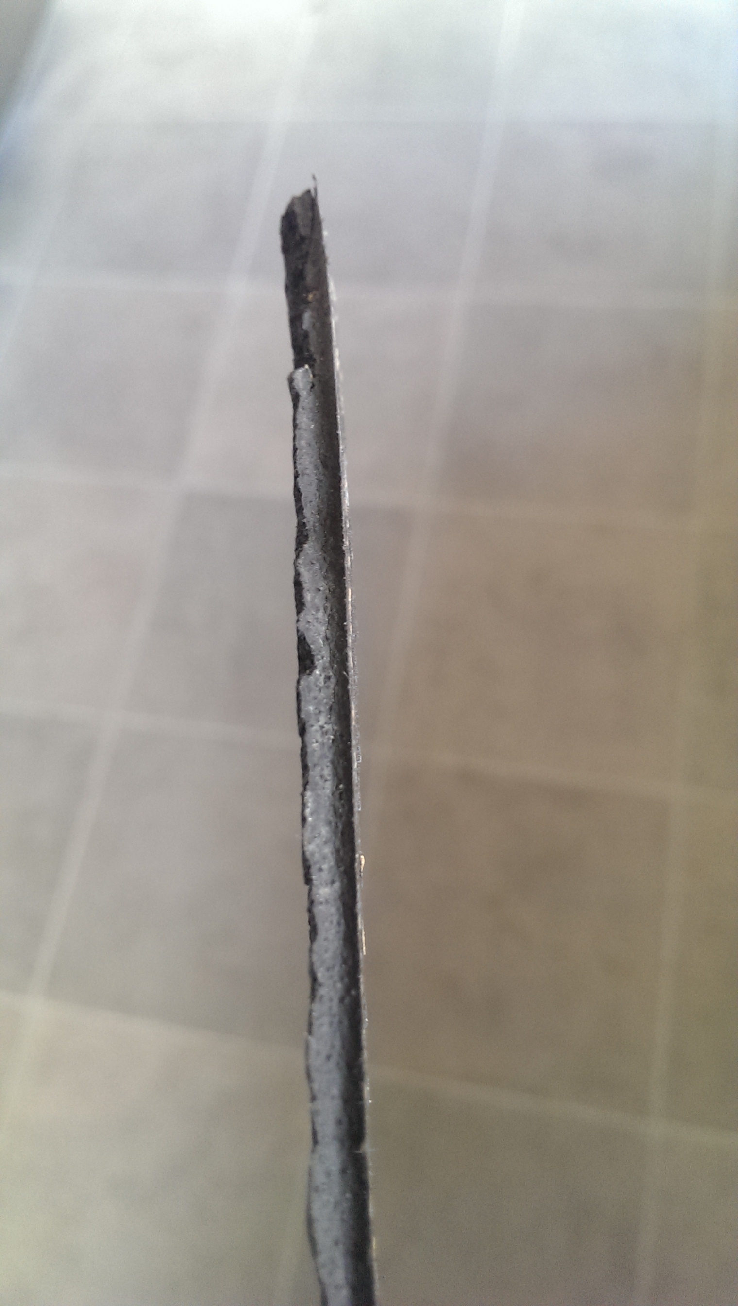

Jeg har fået smidt et sæt egetræs møbler i nakke for få penge og nu frisker jeg det op, både skænk og bord har ilagte klinker som jeg skifter, nu er det jeg bliver i tvivl, en alm. flise fuge vil uden tvivl knække, men omvendt vil jeg ikke have en gummi fuge, den gamle fuge har jeg ikke set før og ligener en blanding af de to fuge typer.
Nogen der har en ide til hvad det kan være for noget de har brugt? eller hvad jeg kan bruge i stedet?

Nej det er en fuge, uden tvivl. Der er brugt alm flise lim til at kæle dem ned i, men den fuge som du kan se på billederne er speciel, alt er solidt nok ved bordet det er jeg slet ikke bange for, men træ arbejder så meget at en alm fuge vil løsne sig, har set det ske masser af gange.
