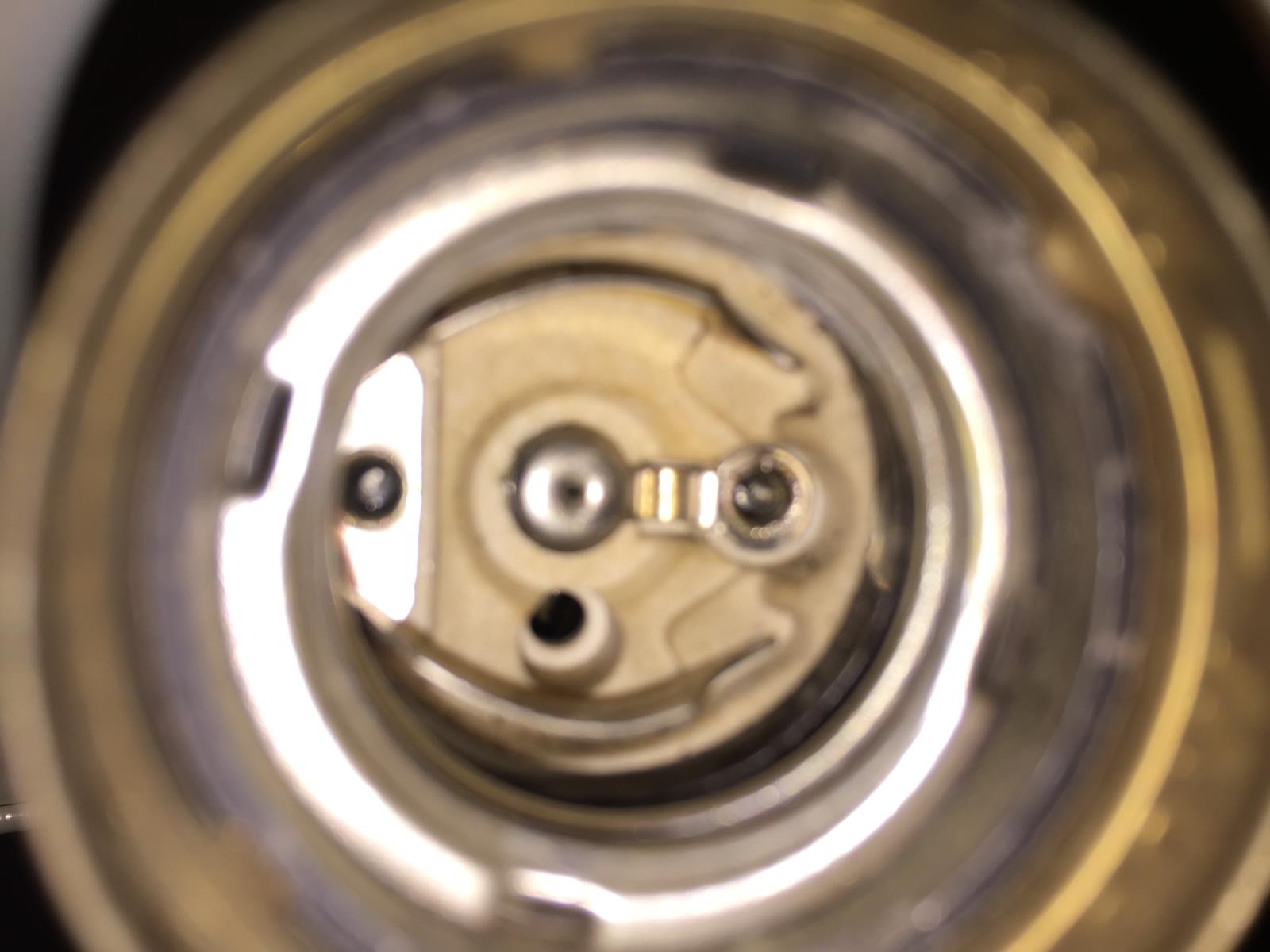

Jeg har en Christian Dell bordlampe hvor pæren ikke vil lyse. Det ser ud til at der kommer fin strøm op til fatningen. Har målt, og der kommer strøm ved venstre hul, se billede.
Er der én af jer der lige har en god ide til hvordan jeg får lys i pæren igen
Træk stikket ud. Dernæst prøver du, om du ikke kan trække kontaktpunktet i midten lidt højere op, så skulle der være en chance. Sidekontakten ser ud til at være i orden.
